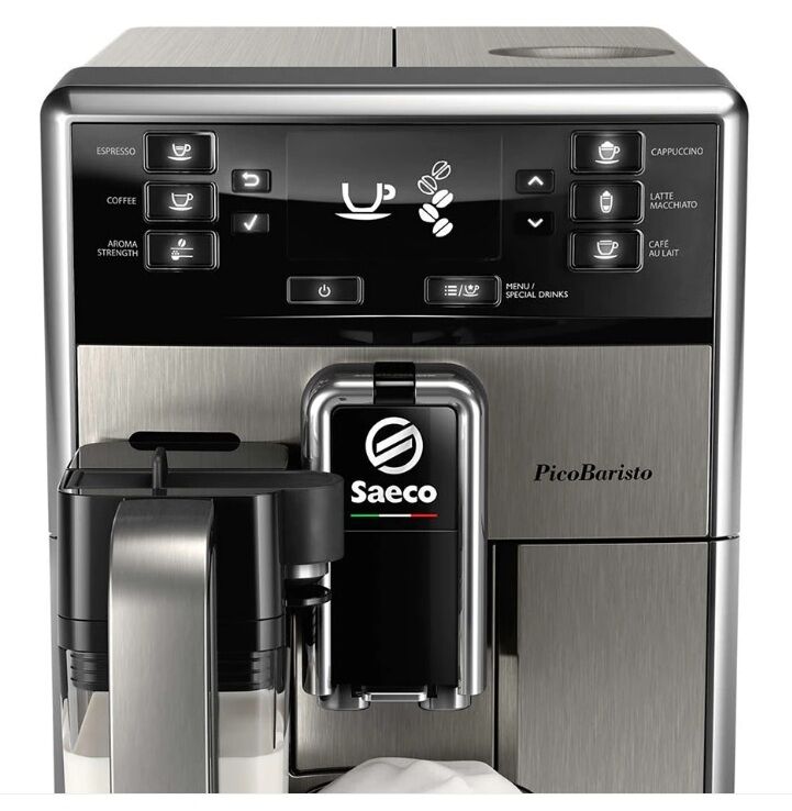

Köszi a tippet mindkettőtöknek, még átrágom, hogy belevágjak-e a karos világba, vagy maradjak a kényelmesebb vonalon.
Még olvasgatok, nézelődök.
A Tschibo Esperto sima kávéban van olyan, mint pl egy 140ezerre lekuponzott Saeco PicoBaristo Deluxe?Lelitnek majd még utána nézek, hogy milyen.
Karosban amivel van kis tapasztalatom: testvéreméknek van egy Gaggia Classic, fateromnak meg Rocket főző, Mazzer darálóval. Talán a Gaggiával lehet egy szinten a Lelit, na de ez már másik topic témája. -
