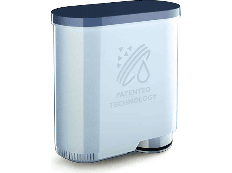

Vagy a hozzá való AquaClean filtert, vagy valami szűrőkancsó által szűrt vizet, vagy desztillált vizet amibe 5 literenként adsz 1 gramm keserűsót. Rakhatsz bele 1/3 gramm szódabikarbónát is, de az kicsapódik a rendszerben és gyakrabban kell vízkőmentesíteni.
Én tesco-s szűrőbetétet használok Brita kancsóban, ez a legolcsóbb megoldás erősen kemény víznél. Az AquaClean nem bírná itt 3 hónapig. -
