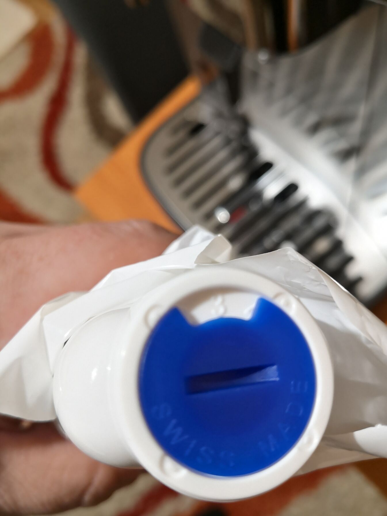

KrAt
Dr. Szilikát #5252 üzenetére
Szuper, köszönöm a frankó leírást!
A szűrőcsere intervalluma mekkora lehet kb? Napi kb. 2 kávéval számolva. Csak azért kérdem, van-e értelme a 3db-os pakkot megvenni a szűrőből, vagy nincs?

Dr. Szilikát #5214 üzenetére
A gépemen ezt gombkombinációt majd akkor próbálom, ha ez fontos lesz.
Az első kép utolsó pontja reményt ad arra, hogy megy a Jura is szűrő nélkül.
Köszi mindkét ügyben a segítséget!

Köszönöm a segítséget. Azért még annyit beállítok, hogy ne úgy figyelje, mintha sima csapvízről menne. Miután mind a tisztítás, mind a lágyítás megoldott. A keménységet hagyom. Bár mérni nem tudtam, mert hiányzott a kis csíkocska a csomagolásból, de felénk kemény a víz legjobb tudomásom szerint. Lehet erre még rámérek valahogy.
[Ixub]
Dr. Szilikát #4835 üzenetére
Nyilván a kötelező karbantartásokat betartom. Az aquaphor rendszeremen is mindig cserélve van a három betét és a SoftBall-t is cserélni tervezem két havonta. Ha ezt betartom, akkor már csak az a kérdés marad, mennyi időközönként kell vizkőtlenítenem? Tudom jó a kérdés, gondolom a 3 hónap lenne az ideális.
[Ixub]
Dr. Szilikát #4833 üzenetére
Köszönöm!
Tehát akkor át kell írjam arra, hogy raktam, mert az a zacskós vízlágyító gondolom megfelel, mivel szűrt a vizem alapból. Ezért nem vettem meg a hozzá való patront.
Üdv,
x. -
