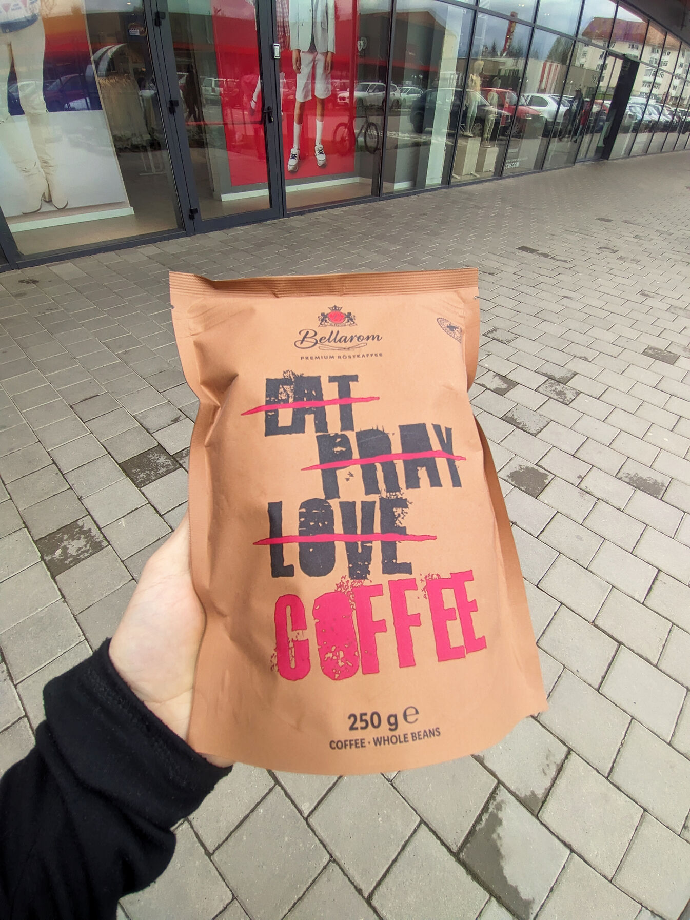

Visszovonom a Doncafe Fresh American Roast véleményemet, nem rossz ez a kávé, rákaptam az ízére. Viszont reggel az igazi, mert valamiért duplában jönnek elő igazán a karamelles, mandulás aromák és a duplát csak reggel bírom meg, sőt, néha igénylem is
. Ezt meg most megint nem tudtam otthagyni, olcsó volt, átszámolva kb. 1300ft... nem most lesz letesztelve
