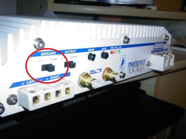

Ez inkább csak elmélkedés, vagy inkább költői kérdés részemről, de vajon miért nem tesznek az erősítő gyártók az erősítőikbe valami zajcsökkentő megoldást?
Mert van azért néhány gyártó (nem is a legaljából), aki alkalmaz ilyesmit.
PG MS-275 erősítőmön volt pl egy Ground nevű kapcsoló."COM" állásban iszonyatos generátor zajom volt, "FLT" állásban teljesen megszűnt.
A leírás szerint FLT állásban a bemenőjel testelését elcsatolja az erősítő testelésétől.
Én csak ebben az állásában tudtam használni.Aztán volt több Signat erősítőm, amelyen volt egy ENS (Electronic Noise Suppression) nevű potméter, ami szintén a zajokat volt hivatott kiszűrni.
Amikor beszereltem a Signatot, ott is generátor zajom volt, de a potméter tekergetésével teljesen meg tudtam szüntetni.Mivel nem vagyok műszerész, nem ismerem ezeknek a megoldásoknak a műszaki hátterét, így nem tudom, hogy hogy működik, de mindkét erősítő típusnál hatásos volt.
Az is hozzátartozik az igazsághoz, hogy ugyanebben a rendszerben volt több más erősítőm is, de pl.Audisonnál, Steg-nél, Alpine-nál, egyáltalán nem volt generátor zajom, tehát nem is volt szükség ilyen trükkökre.

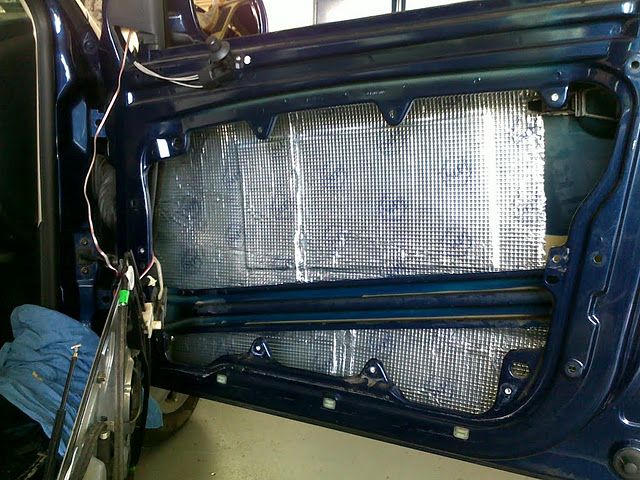

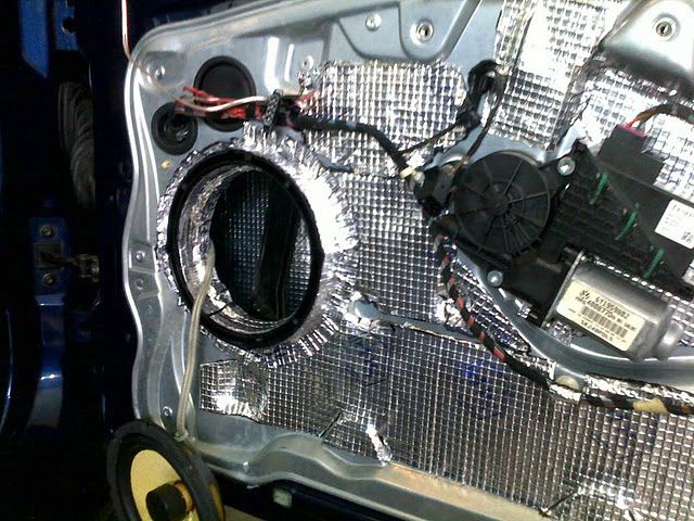

Az még kimaradt, hogy hétvégén megtörtént a rezgéscsillapítás is: majdnem négy tábla STP ment a két első ajtóba. Én anno az előző kocsim ajtajait Soudaband-dal béleltem (10 órámba telt), ahhoz képest az STP egy leányálom. Öt óra alatt megvoltam mindenestől.
tboy93: hja, ha az ember lelkes!
runner 125
mandras81 #45382 üzenetére
Szép. Noh nálam valahol itt kezdődik és itt is ér véget a minőségi beépítés.
