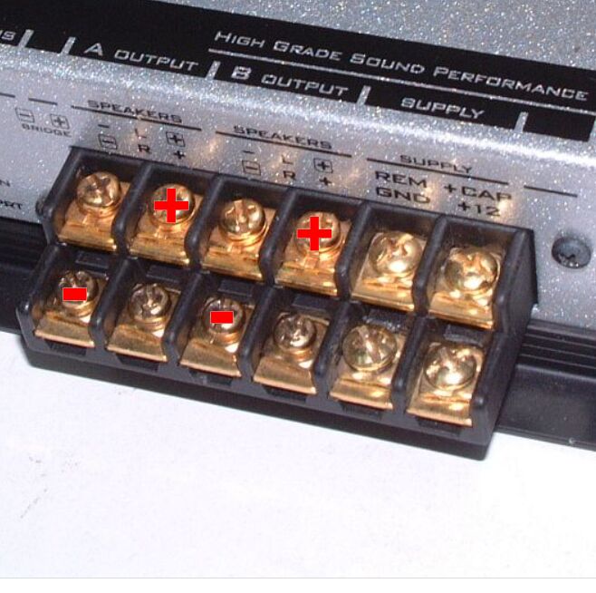

PítdB
kezdő
válasz kinghaxor #76795 üzenetére
Nem csoda hogy nem hangos, így hiszen egy csatorna elég karcsú egy szubnak.
Bejelöltem a hidalt módokat neked. A te erősítőd is ezt a bekötési módot használja..kis háromszögek formájában.... viszont elnézve az erősítő állapotát, nem mai darab óvatosan használd a hidalt módot.
[kép][ Szerkesztve ]
