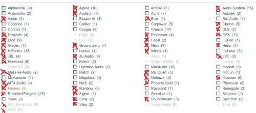

Viszont meg kell állapítsam, hogy különleges érzéked van a gagyi kiválasztásához...
Most próbálj meg olyanokat nézni, ami eddig nem tetszett, vagy nem vonta magára a figyelmet...
(No offense, de tényleg feltűnő...)
