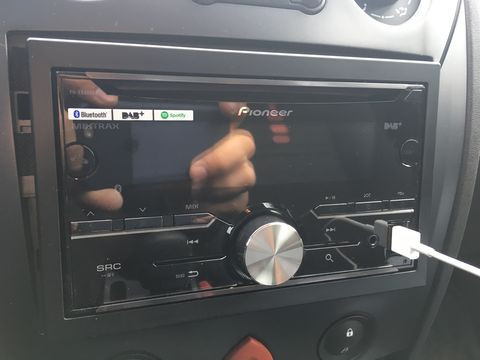

Elhoztam az újonnan beszerelt Pioneer fejegységgel ma az autót. A villamosságis szakember komoly 2000 Ft-ot kért el, és közölte, hogy a hangszóróim cserések, mert nagyon recsegve, elcsúszva szólnak. Fura volt, mert az előző Lenco fejegységgel működött viszonylag normálisan. Amennyire két 10cm-es szólni tud a gyári helyen.. Most tényleg használhatatlan volt.
(A Swift-be a fejegység ISO átalakító hiányában forrasztott kábelezéssel került be azthiszem, ha ez számít. Tehát a fejegységhez kapott kábelek egyik végéről leszedték a csatlakozókat, majd mérés, forrasztás)
Hazaérve jött az ötlet, mi van, ha fader-rel elállítom, mert lehet állítani az első és hátsó hangszórók közt. Viszont bármelyik irányba tolom el max-ra, akkor is szól az első kettő. Több nincs is az autóban.
Ez rossz bekötés miatt van, vagy jó így? Bocs, nem igazán vagyok ebben jártas.
Mint amúgy kiderült, mikor rákerestem a hangszóróimra, Pioneer TS-1080 van bent két darab, ezek 1980-ban gyártott példányok.
Mondjuk működni működik.. -

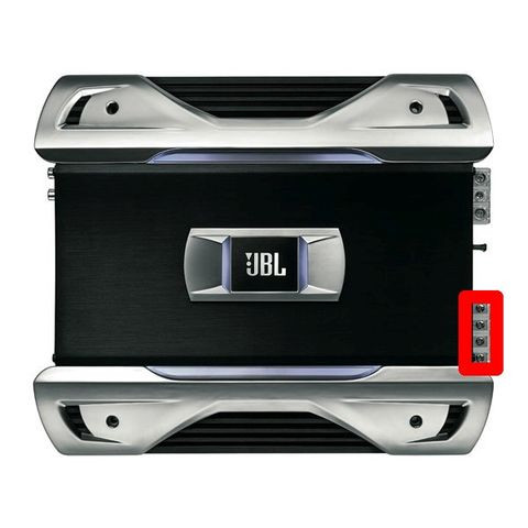

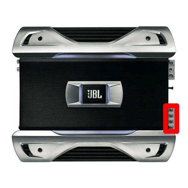

van egy jbl gto 7520 erősítőm a ládának. Sajnos a kimenetek rögzítő menetei eléggé oda vannak. Már én is így vettem anno. Ezekkel lehet valamit kezdeni? Erősítőt nem szeretnék venni, mert a ládához szerintem bővel elég minden téren.Más: A múltkor kerestem volna olyan fejet, amiben van aptx. Mint kiderült, csak clarion és kenwood van. Ebből csak clarion volt itthon, de az meg nem ajánlott.
Ekkora kaptam, hogy nézzek dps-t. De az meg drága nekem. Nézegettem a diy dsp projekteket, de én nem találtam olyan megoldást aminél van olyan bt megoldás, amit támogatja az aptx-et. A freedsp és a minidsp projekteket találtam ezzel kapcsolatban. Előbbi ~70euro, utóbbi ~200euro. Én keresem rossz helyen, vagy tényleg nincs ilyen dsp?
