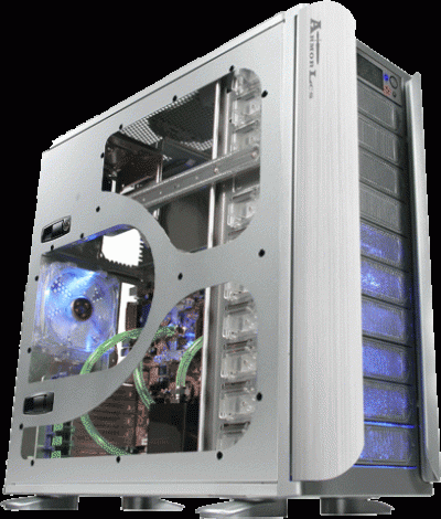

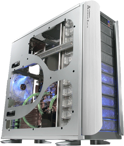

Én is nézegetem most a házakat, jó lenne egy olyan amire az oldal lapot is fel tudnám tenni anélkül, hogy főzni lehetne rajta. Mert így nagyon porosodik! Hát az ár igen, nkem is ezzel van a gondom. Olyan max 10k szánnék rá ha cserélném.
Ez nem olyan rossz [link]
Teszt [link]
Te mennyit szánsz rá?
Na igen jólnéz ki de hát az a fránya árcédula!!!
