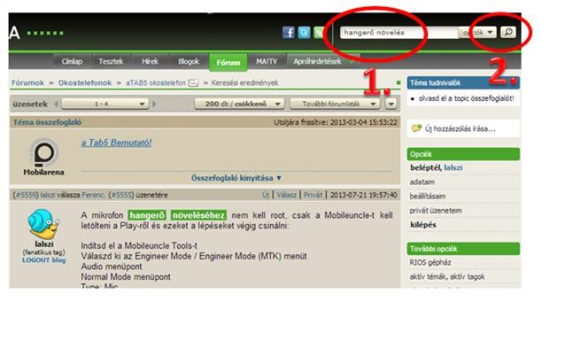

Nekem van egy gyűjtésem e témában a fórum hozzászólásaiból, akkor idemásolom.

A mikrofon hangerő növeléséhez nem kell root, csak a Mobileuncle-t kell letölteni a Play-ről és ezeket a lépéseket végig csinálni:
Indítsd el a Mobileuncle Tools-t
Válaszd ki az Engineer Mode / Engineer Mode (MTK) menüt
Audio menüpont
Normal Mode menüpont
Type: Mic
Level: Level 6
Value: Írj be nagyobb értéket, mint ami most van ott
Nyomd meg a Set gombot
Lépj ki a Mobileuncle-ből
Szerintem érdemes újraindítani a telefont is.
Ezután próbáld ki, jobban hallanak e. Ha nem elég hangosan, akkor állítsd még nagyobra a value értékétOrosz és kínai barátaink tollából az audio beállításokhoz.
