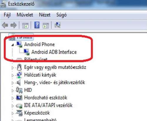

Kell egy win8-as ADB Interface drivert letöltened, ha még nem történt meg. A pdanet mappájában nincsenek ADB driverek?
Majd manuálisan kell az eszközkezelőben az ADB Interface drivert frissíteni (jobb kattintás a yunos driveren, frissítést választani és kikeresni a jó drivert a mappában ahova letöltötted).

Akkor így tudod telepíteni: http://www.webmaster442.hu/alairatlan-driver-telepitese/
