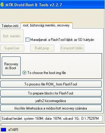

Próbáltam volna egy mentést csinálni a telórol az MTK droid.De szürke marad a biztonsági mentés gomb.
Driverek felmentek és a telefon infóban felismeri.
