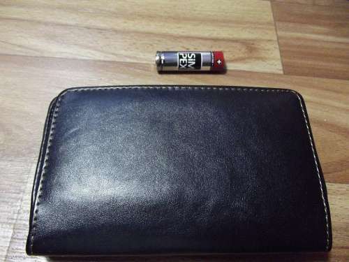

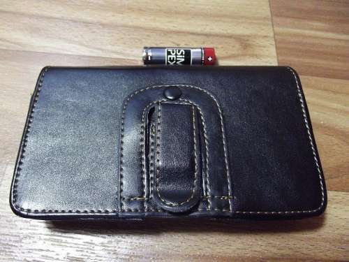

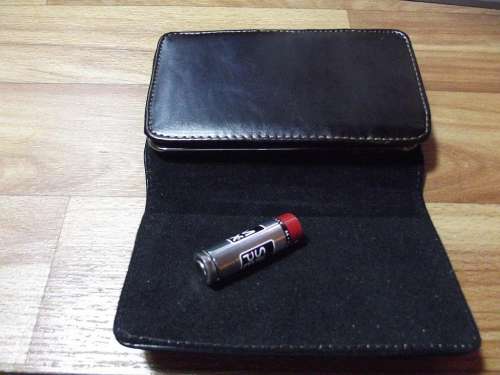

Átvettem a telefonom a digistreettől. Örömbódottá. Egész délután tesztelek..
Tokot keresőknek alternatív megoldás: ugyanitt illetve máshol is lehet kapni erre rákeresve: 2,5" M-Tech MT-2536 USB 2.0 külső merevlemez ház, nem egészen két ropi., én nemrégiben vettem egy plusz vinyónak laptophoz. A dobozban lapult egy fekete bőrtok, ami kb egy mm-rel kisebb, mint a telefon
így gyakorlatilag tökéletesen passzol rá, csak véletlen jutott eszembe. Később biztos veszek egy normális tokot, de addig kiváló. 2 ezerért így van tokom is a telefonhoz, meg van egy külső házam is egy laptop vinyónak
Utóirat: a külső ház mindenféle színben kapható, lányoknak rózsaszínben is. Azt nem tudom, a tok is ugyanilyen színű-e.. -

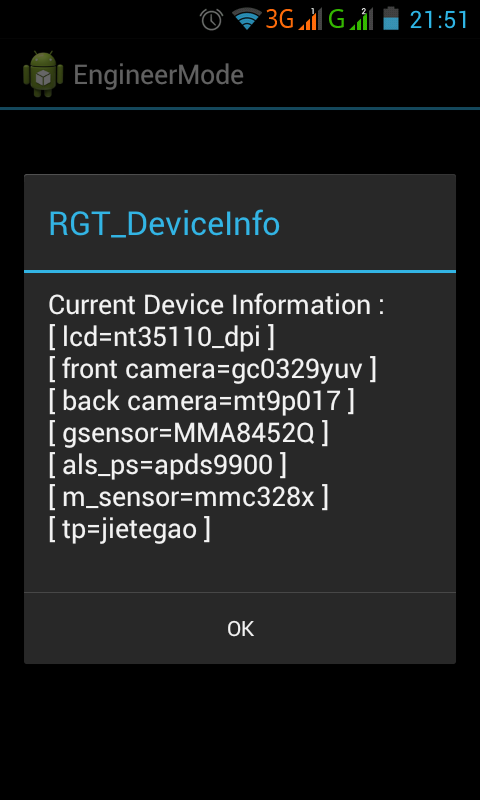

Leírnák a telefonról néhány adatot, hátha én is tisztábban látok utána hogy melyik változatot birtoklom, illetve Ti is láttok valami összevetési alapot.
A szolnoki Tescoban vettem a 40ezres akció első napján. Két db fólia volt a kijelzőn, a felsőn a bal felső sarokban kis szürke fül (ha jól emlékszek a színére.) ezzel lehúzva alatta egy másik.
Töltője kis lapos fehér,nem világítós. Bekapcsoló gomb jobb oldalon felül, szemben bal oldalon a hangerő állító.
Első kamera jobb felső sarok első hang szórótól balra valami érzékelő.
Alul az érintőgombok nyugalmi állapotban is látható, érintésre erős fényű.(Ezt azért írtam mert valamelyik változaton alapban nem látszik tán)Phone Tester app által kiolvasott adatok.
System information
DEVICE:
BRAND: alps
MODEL: aTAB5
DEVICE: ratech77_ics2
PRODOCT: ratech77_ics2
CPU: ARMv7 Processor rev § (v7I)
CPU-ABI: armeabi-v7a
RAM: 471MBOS:
VERSION: IMM76D
RELEASE: 4.0.4
KERNEL: 3.0.13
SDK: 15
FIRMVARE: eng.rlk-buildsrv1.1350895465DISPLAY
DIMENSION: 480x800
DENSITY: High (240 dpi)
LOGICAL DENSITY: 1,5
DPI X: 240.0
DPI Y: 240.0Sensors Status
Accelerometer
VENDOR: The Android Open Source Project
VERSION: 1
POWER: 0.13mA
RANGE: 32.0
RESOLUTION: 0.13
Compass
VENDOR: MEMSIC
VERSION: 1
POWER: 0.55mA
RANGE: 800.0
RESOLUTION: 0.55
Magnetic field sensor ( ugyan azok az adatok mint az előző.)Proximity sensor
NAME: tmd2771 Proximity Sensor
VEDOR: Capella
VERSION: 1
POWER: 0.13
RANGE: 1.0
RESOLUTION: 0.13Light sensor (ugyan az mint az előző, kivéve: a RANGE:10240.0)
Még a Mobileuncle Tools néhány adata:
lcd: 35110_dpi
front camera: hi 704yuv
back camera: mt9p017
gsensor: bma250
als_ps: apds9900
m_sensor: mmc328x
tp: jietegao.Ph...... na végre leírtam. Mire én ezt két ujjal bepötyögtem.
Remélem nem találjátok fölöslegesnek. Én látnám értelmét hogy összevessük milyen variációk vannak.. -
