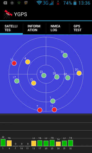

Azt nem értem hogy miért kell epo és a-gps is, mindkettő ugyanazt csinálja?Kis magyarázat viszont a Mobileuncle toolban az YGPS szekciónál (engineering menü, MTK) az Information fülnél lévő dolgokra:
Hot start: a gps vevő emlékszik a legutolsó fixált pozícióra, és a műholdakra amikre rákötött, ennek alapján próbálja kikalkulálni az időeltolódásból, hol lehetnek a műholdak (ugyanazok amikre előzőleg kapcsolódott). Ez a leggyorsabb, de csak akkor ha nagyjából ugyanott vagy. Tehát ha pl Debrecenben bekapcsolom a GPS-t, majd kikapcsolom, és Sopronban bekapcsolom, hát akkor bitang lassú lesz.
Warm start: Majdnem ugyanaz mint a hot start, de nem emlékszik a műholdakra, vagyis újakat fog keresni, de a legutolsó pozíció ismeretében ez elég gyors lesz, de nem olyat gyors, mint a hot.
Cold start: Nem emlékszik semmire, kompletten dobja a legutolsó információkat, és új műholdakat keres.
AGPS restart - Ha az agps adatokban szemét van, ezzel lehet kitörölni.
A ruszkik azt csinálják hogy full gomb, warm, hot, cold, agps restart. Ez mitől jó nekik? és mi az a full?

Alapból nincs, ezeket netről kell szednie, azért nem működik neked, gyakorlatilag olyan mintha ki lenne kapcsolva az AGPS. Keress rá itt a fórumon a gps.conf-ra, van egy pár. Én jelenleg ezt használom, talán belefér hogy bemásoljam, nem olyan hosszú:
NTP_SERVER=hu.pool.ntp.org
NTP_SERVER=0.hu.pool.ntp.org
NTP_SERVER=1.hu.pool.ntp.org
NTP_SERVER=2.hu.pool.ntp.org
NTP_SERVER=3.hu.pool.ntp.org
NTP_SERVER=0.europe.pool.ntp.org
NTP_SERVER=1.europe.pool.ntp.org
NTP_SERVER=2.europe.pool.ntp.org
NTP_SERVER=3.europe.pool.ntp.org
XTRA_SERVER_1=http://xtra1.gpsonextra.net/xtra.bin
XTRA_SERVER_2=http://xtra2.gpsonextra.net/xtra.bin
XTRA_SERVER_3=http://xtra3.gpsonextra.net/xtra.bin
DEBUG_LEVEL =0
INTERMEDIATE_POS=0
ACCURACY_THRES=0
REPORT_POSITION_USE_SUPL_REFLOC=1
ENABLE_WIPER=1
SUPL_HOST=supl.google.com
SUPL_PORT=7276
SUPL_NO_SECURE_PORT=3425
SUPL_SECURE_PORT=7275
SUPL_TLS_HOST=FQDN
SUPL_TLS_CERT=/etc/SuplRootCert
C2K_HOST=c2k.pde.com
C2K_PORT=1234
CURRENT_CARRIER=common
DEFAULT_AGPS_ENABLE=TRUE
DEFAULT_SSL_ENABLE=FALSE
DEFAULT_USER_PLANE=TRUE -
