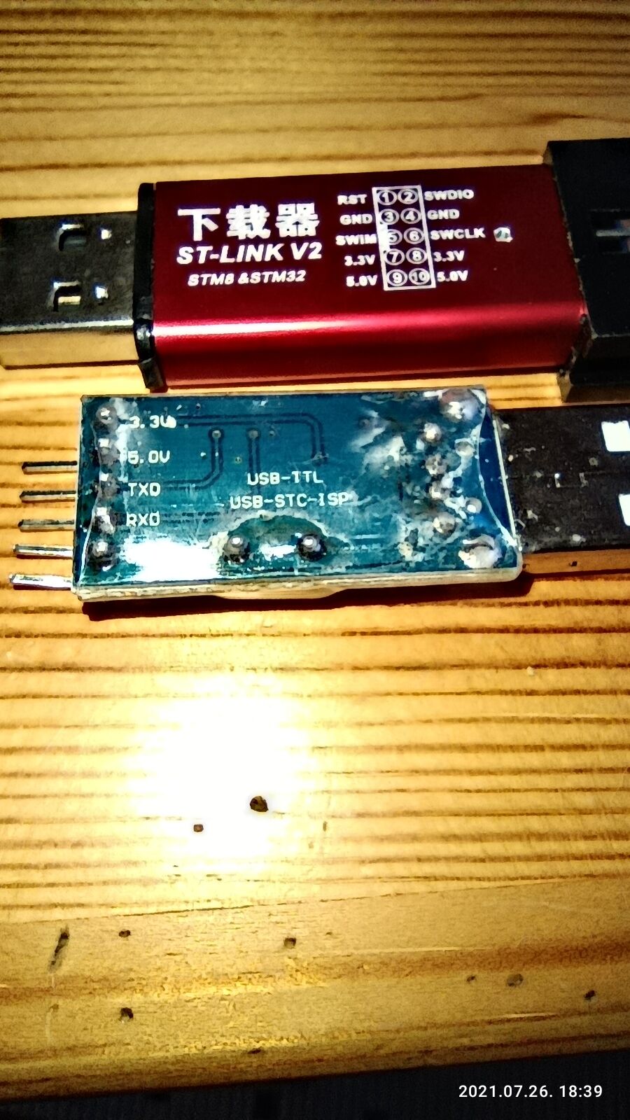

Felforrasztom, cucc elindul, világít, pislogtatja a LED-et, de nem jelenik meg USB eszközként. MicroUSB-n meg igen
