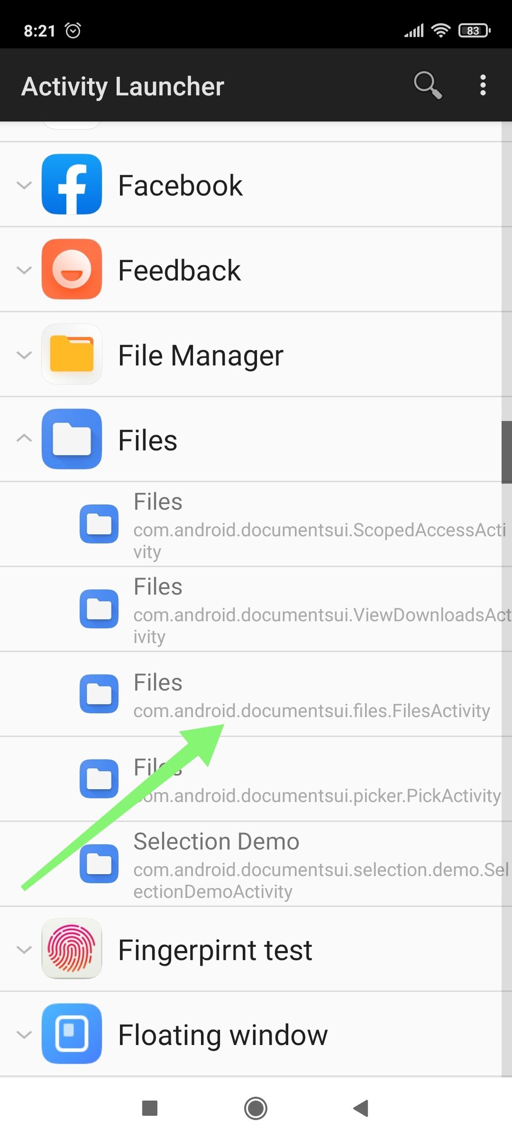

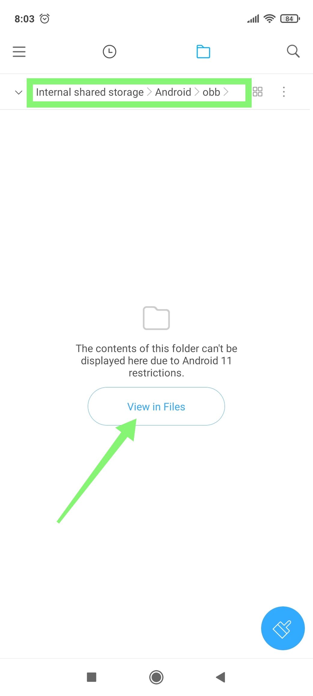

crok
BLUE TORNADO #42658 üzenetére
Nem a nagysaga a baj hanem a cel hely. A MIUI file kezelovel menj a belso tar - Android - obb-be, ott mondani fogja, hogy nem tudja kezelni DE lesz egy gomb az Android file kezelohoz, na azzal mar mehetsz a Download-ba, kijelolod amit masolni akarsz es mehetsz vissza az Android - obb-be. Android 11 "ujitas".
crok
BLUE TORNADO #42656 üzenetére
Akkor ide is irom, hogy kezdd azzal, hogy mit mivel mirol mire akarsz masolni, pontosan min megy min mar nem (keszulek, ROM..), etc. Pl. ha 4GB+ a file es USB MTP az sose ment mason se (MTP limitacio, nem file rendszer).
BLUE TORNADO
Android 11 miért nem enged fájlokat másolni az Android mappába? Semmilyen programmal nem lehetséges -

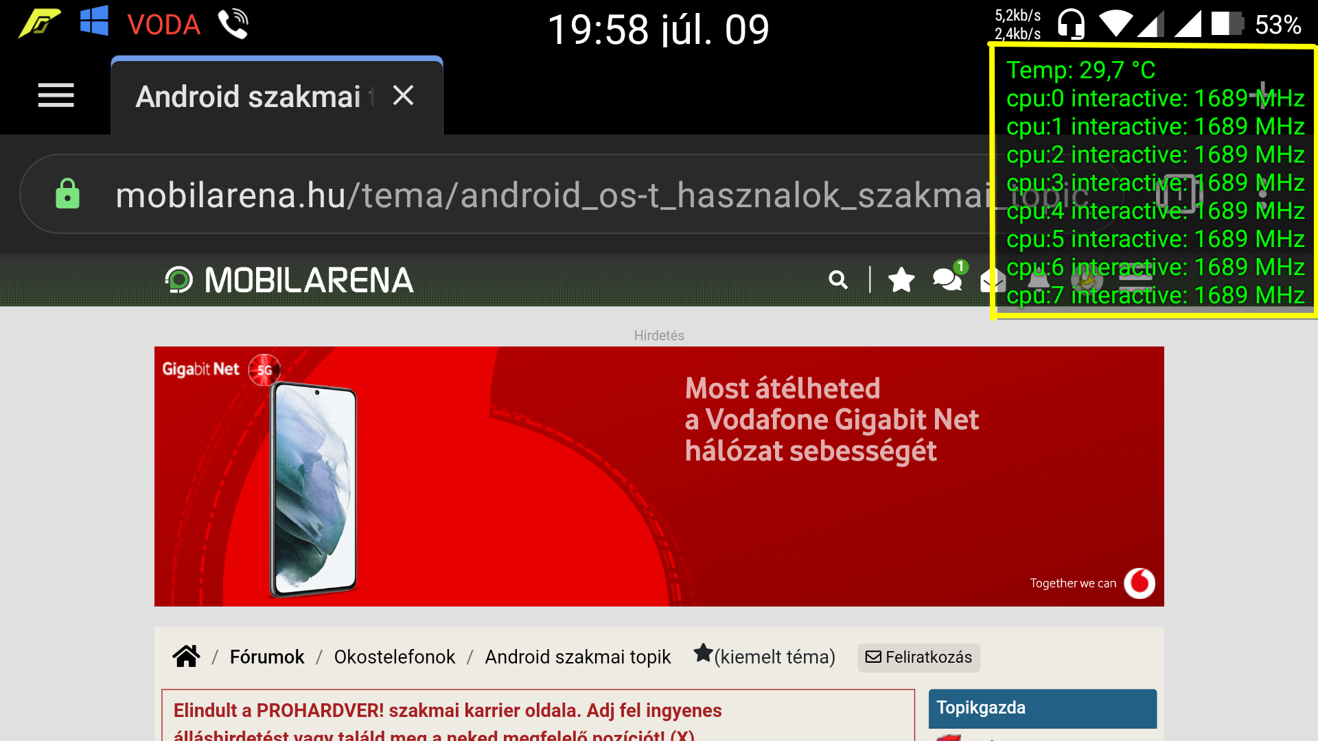

crok
tordaitibi #42654 üzenetére
Ez több okból is érdekes, leginkább azért, mert a Mido-nak ez nem a max. CPU freq-je hanem csak a hispeed-je vagyis talán azért nem engedi fentebb mert van olyan temp. érték ami miatt nem lehet vagy azért nem megy fentebb mert nem is indokolt a CPU load miatt csak a hispeed - de ettől még vastagon nem szabadna lagolnia, CPU miatt szerintem semmiképp. És a hőmérséklet se egetverően nagy, vagyis nem CPU thermal throthling viszont GPU még mindig lehet szerintem, mert ez a temp csak egy kumulatív érték, ettől még a GPU érzékelőnél lehet magas érték. Amint váltasz a CPU is visszaesik, így mégis arra tippelek, hogy a megjelenítés a ludas, az eszi az erőforrást (amint nem azt kell megjelenítenie nem is kér több CPU-t) de - ahogy írtam - lehet nem CPU igényes hanem GPU (akármilyen hülyén is hangzik hogy nem valami vad 3D játék közben jön ez elő).
Két ötletem van most így:
- Mivel van root és feltételezem kernel manager is megoldható.. vedd le a max. GPU órajelet minimumra vagy a felére: ha akkor jobban szaggat akkor talán inkább GPU, ha nem igazán van különbség akkor inkább CPU.
- másik módszerrel szerezz info-t:
Töröld a top.txt-t (mert ez hozzáfűzni fog) és írsz egy ilyen nem túl szép de működő parancsot:
su
for i in {1..10} ; do top -b -n 1 | head -n 20 >> /sdcard/top.txt ; sleep 1; done
aztán irány a böngésző és a maszatolás: így lesz 10 másodperced, másodpercenként egy mintával arról hogy mit csinál a top cca. 15 folyamat. -
crok
tordaitibi #42652 üzenetére
Akkor biztos, hogy a CPU es nem a GPU amit hajt?
De.
De ha bármit elényitok, akkor a gondolom háttérbe teszi az Operát mert akkor a 8 mag 1689Mhz-ről leesik 652MHz-re.
Bármit nyitok elé, ez van. A háttérben nem eszi a procit.
És ez van ha elényitom a Terminal emulatort, akkor is leesik a 8 mag freki minimumra.
Ha nyitok egy Youtubet akkor az betölt, gurigázható, és a 8 mag 700-800MHz környékén megáll. -
crok
tordaitibi #42650 üzenetére
A top a top1, ez nem akkorrol van mikor laggol betyarul.. nem?
