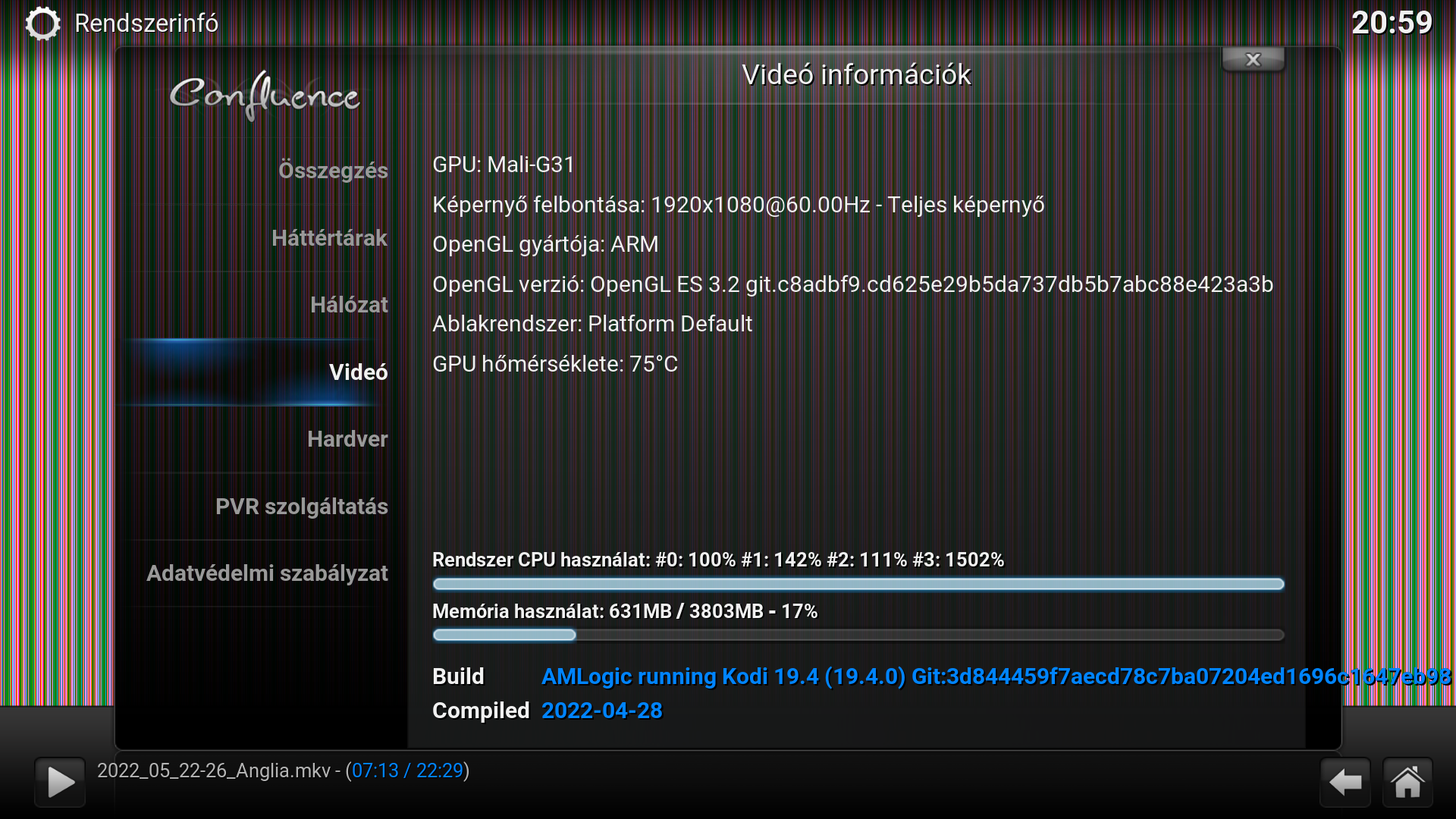

nfsu17 #92004 üzenetére
Köszi nfsu17, ®abstract®! Szerintem hibás a box, írtam a Geekbuyingnak, hogy cseréljék ki. Hátha sikerül, igaz lehet azért mert kinyitottam, megvonják a garanciát, de másképp, hogy derülne ki, hogy rossz helyen van a pad.
Kipróbáltam a 19.3-at, eleinte 667MHz volt, azt hittem megjavult, de nem, volt amikor 1908MHz-ra is felugrott, persze megint 75°C volt a vége. Már korábban is feltűnt, hogy 200-300% a CPU, ami ugye maximum 100% lehet. Megnéztem, Performance módban mit tud, hát ezt tényleg fura. -
