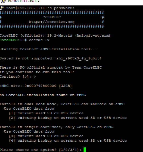

nfsu17 #103025 üzenetére
na sikerült a nexust felrakni és át is másolni
abba tudna valaki segíteni hogy a nexus és az omega között nagy a különbség ?
eddig jo volt nekem a 9.2.8 is csak pár honapja a tmdb elérhetetlenné vált és azt irta hogy nem lehet letölteni/frissiteni így nem voltak borítoim ,a youtube is vacakolt és betudtam annak hogy régi verzio és biztos azért nem megy , gondoltam omegát rakok fel azzal nem lehet gond , de igy most az egyiken nexus van a másikon omega , támogatás szempontjábol lesz különbség ? főleg ez a két dolog érdekel ( youtube meg a méditár borítokkal )
nfsu17 #103005 üzenetére
android fut éppen , mivel nincs benn másik tárhely , szerintem
az van a belsőn de ugyanzet irja
Existing CoreELEC dual boot installation found on eMMC
Migrate CoreELEC dual boot to single boot installation
Use CoreELEC data from
[1] current used SD or USB device
[2] the existing data on eMMC
[3] existing backup on current used SD or USB device
Renew current CoreELEC dual boot installation on eMMC
[4] current used SD or USB device
[5] existing backup on current used SD or USB device
[6] Make a backup of current CoreELEC dual boot installation on eMMC to current used SD or USB device
[7] Remove current CoreELEC dual boot installation on eMMCmiután egyest nyomtam ezt irta ki :
Please choose one option? [1/2/3/4/5/6/7]: 1
Free space of 'partition CE_FLASH': 512MB
Warning: Could not find 'dto' partition!
Could not find 'CE_STORAGE' partition!
Failed to read size of partition 'CE_STORAGE'!
Failed to create new partition table! -
nfsu17 #102986 üzenetére
nyomtam yes-t
mivel ezer éves box nem lett volna nagy kár
a léyneg hogy nem sikerült, kártyáról megy de nem tudja átmásolni valmaiért, és persze a kártya is jo de pl a médiátarmmentését nem tudm rárákni mert baromi lassu , gondolom a kártya miatt és befagy , de ettől eltekintve megy rendesen
nfsu17 #102980 üzenetére
elvileg s905x van benne 2GB rammal , a corelec oldalon az uj telepitésnél kiválaszottam a device s905X és 2GB ram tipust ekkor kiirja hogy használjam a gxl_p212_2g dtb-t ,
rufussal kiirtam , és átnevezve bemásoltam a gxl_p212_2g -t dtb.img-re ahogy le van irva , a box elindul az omega elindul
belépek ssh-val de az instaltointernal parancsra azt irja hogy használjam a ceemc parancsot , amikor ezt kiadom azt irja hogy a rendszer nem támogatja a gxl_p212_2g , majd hogy nincs coreelec instal az emmc-n és hogy a single boot mode nem lehetséges
[2] existing backup on current used SD or USB deviceha valaki megátmogatna örülnék mert kicsit parázok hogy ez lesz a 3. téglám

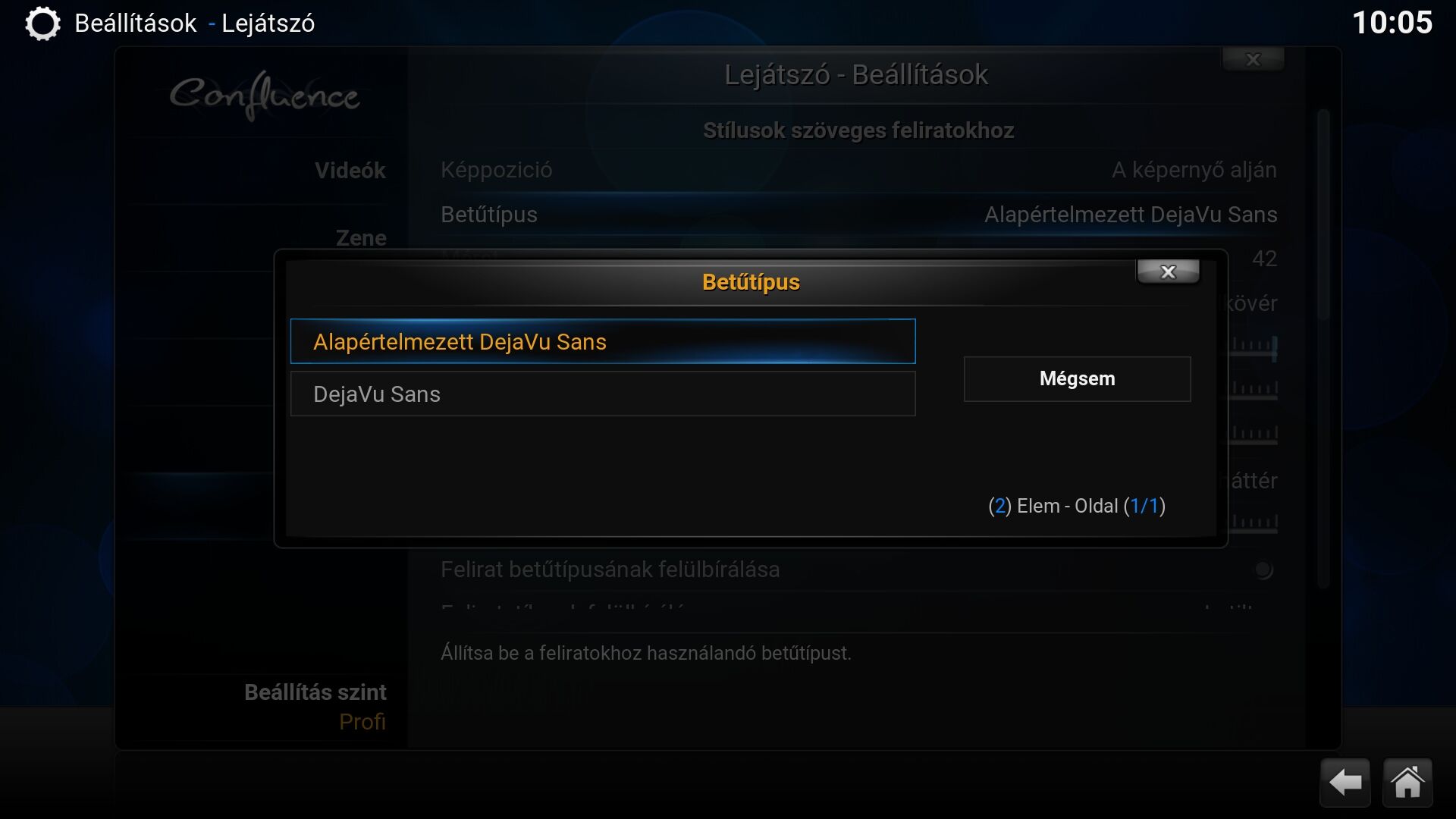

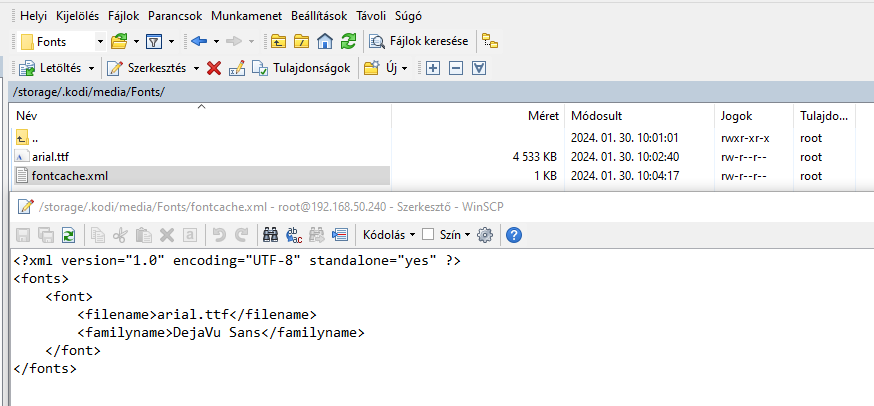

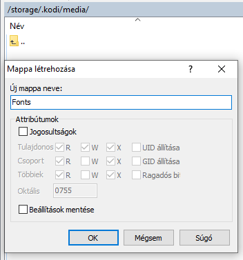

Matrixban lévő arial.ttf betűt, hogy lehet beállítani a Nexusban feliratnak? Olvastam, hogy a /storage/.kodi/media/Fonts-ba kell tenni. Ezt raktam oda, de csak még egy DejaVu Sans jelent meg. Pedig úgy néz ki, mintha felismerné a rendszer. Illetve lehet az, csak a Familyname ugyanaz, ezért nem változott? Majd megnézem, hogy egyformán néz ki.
