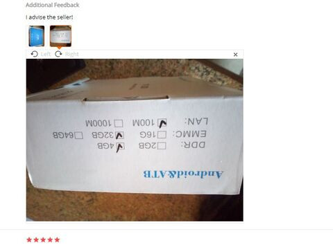

Az, hogy a dobozon valaki a gyárban a 100-ashoz tette a pipát még nem jelent semmit. S912-ben is csak az 1-2 GB-os verzióknál találkoztam ÉN eddig 100-as LAN-al.
Az orosz tesztben mint ha Wifi-ről mérne, de az sem kizárt, hogy a nete 100/100, Digi-nél is van ilyen opció pl.
