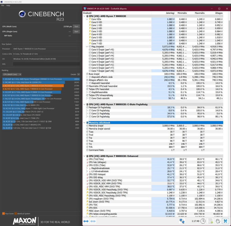

Picit javult, hogy kilőttem pár háttérprogit:
A fogyi ugyan maradt magasan, de nekem van amelyik mag csak -23 co-val megy.Ami még sokat javult ennek hatására a ram időzítés 66.3 ns aztán csak EXPO van belőve, semmi piszkálás, de ha mennek a háttérprogik, akkor 70 alá nem megy az aida.
omfgk
Yodamest #3075 üzenetére
daveoff képét nézzük most?
Mert ott 99W-ot látok.
És egy 20 perces Hwinfo-t, ami így nyilván átlagban sem pontos.
De egyébként a pontszám helyes.
KB ennyit hoz a 9800X3D 88W-on, UV-val. Nálam 22500 volt talán.Nálad viszont továbbra se vagyok benne biztos ,hogy stock-ról indultál.
Az a kezdeti 150W továbbra is kérdéses.
Ha meg az alaplap valami miatt magától túlfeszeli (Asus féle multi core enhancement) akkor ugyanabba a 88W-ba, az UV ellenére is kevesebb frekvencia fér.Tehát azért kevés a pontszámod, mert alacsonyabb a boost.
Hőmérséklet, feszültség, fogyasztás és az 5225.
Ezek a limitek. -
