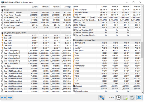

Agyam nem sok van, 3 nap után vettem észre, hogy A1 A2-ben voltak a ramjaim, jó kis single módban.
AMD RYZEN 5 1600AF(@2600)-hez is létezik valamiféle optimalizálás? Hasonló az 1.35 voltage-s dologhoz az RP's Lair-féle RYZEN 3000 Behangolás TUTORIAL(katt) videóból vagy egy nem gyári hűtő elég optimalizálásnak fog számítani?
Lent van a konfig, tuningot nem tervezek, proci limitbe eddig még nem futottam.

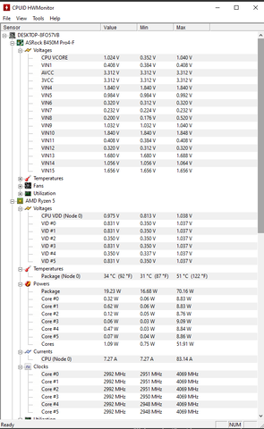

Elkezdtem babrálni a 2700-am órajeleivel. Első körben beállítottam egy fix 1.3V, 3.9 allcore-t.
Ami szúrja a szemem:
- ha törik ha szakad tartja ezeket az értékeket terhelés nélkül is energiatakarékos módban. RP tutorialnak megfelelően a core performance boost off, c-state on. Esetleg van még valami beállítás, amit kihagytam?
- terhelés alatt esik a feszültség 1.3-ról 1.25-re, ennek mi az oka?Lap: Asrock AB350 Pro4
