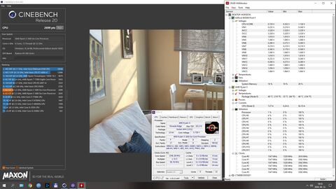

Chaser
legenda
Gyuri27 #24217 üzenetére
arra tökéletes, hogy tudja az ember nem-e esetleg alul szaladt a fesszel, és a stabilitás ellenére kisebb tejesítményt kap
terhelésben nagyon lightos, prime blend is sokkal jobban izzaszt
legutóbbi mérésem vele a 3600-nál, all core alap 3600 órajel:
3600@1030mv SMT OFF
2334_70-75w konnektorból teljes gép cb20 alatt
3600@1v SMT OFF
1803_65-70w konnektorból teljes gép cb20 alatt
blend is ment faszán, játékok is, csak egy picit kevés volt a fesz 1v-on ( :
small fft 1030mv-nál már felrántja 90w-ra a gépet, avx még ráteszt 5-10w-ot
a handbrake ami egy szimpla konvertáló sw prime blend-small fft körüli terhelést produkál, és az valós sw, nem bench -

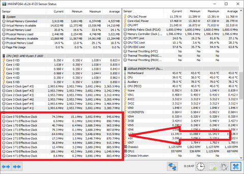

Bár felejtek el dolgokat, azért ha jól rémlik, órajelgenerátor magonként van, és nem logikai szálanként. Akkor hogy a jó fenébe lenne két külön valós órajel egy órajelgenerátortól...?
hokuszpk
BerserkGuts #24214 üzenetére
faradt vagyok vitatkozni. hidd azt.
hokuszpk
grizlisandor #24213 üzenetére
a hwmonitorbol volt olyan verzio, ami teljesen felremert mindent amit lehetett. persze ettol lehet jo, de akkor a legfrissebb legyen.
* viszont mostmar tudom, hogy miert mindenki ezzel esik be ide.
vagy tokonrugom RP'Lair embert, vagy odakuldok mindenkit. megalmodom. -
BerserkGuts
hokuszpk #24209 üzenetére
effektíve az jelenti a valódit xD
Ti azt nézitek amire be szeretnétek állítani de a proci feladat kezelője dönt hogyan ossze el a feladatot hogy kímélje a procit szóval eloszlassa a hőt.Szóval 4000MHz/ O kikapcsolja átküldi másik szálra /magra hogy eloszlassa a hőt
Ezt mutatja az effektív órajel(4000+0+0+0) /4 =1000MHz
sok pihi van ott
Egy régi wot ennyire tudja megizzasztani
Egy cod már jobban és itt végre látom is hogy dolgozik valamit és még mindig baráti a hőfok

BerserkGuts #24207 üzenetére
az ott nem a valodi orajel. hanem az orajel felszorozva a kihasznaltsaggal.

BerserkGuts
Gyuri27 #24193 üzenetére
és úgy ámblokk senkinek nem tűnik fel a hw infóban lévő valódi órajelpedig végre az új frissítés már kiírja valójában mennyin dolgoznak a szálak
Már jó rég óta feltűnt nekem valami nem kerek de végre a hw infó ki is írja a megoldást.
Régen feltűnt hogy Volt szorozva Amper = Watt,
teljesítmények a program használata közben nem stimmelnek nagyon kevés amit látok 50w általában amiket használok 100 fölé meg sose ment.Egyedül szintetikus tesztek tudják meghajtani vagy munka a procit a játékok kevesek hozzá.
