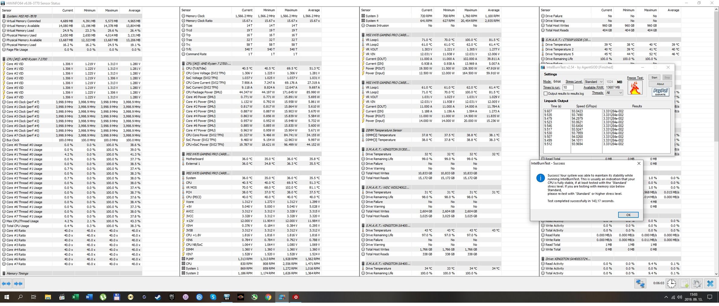

ilyenre gondoltam, nekem 2700 van, de az override 1.1 soc alatt kifagyott CB r20 alatt, 1.05-ön bírta, mondjuk a memória is maxon megy, azt lehet visszavehetnéd 1.05-re, és nem tudom a te deszkádon van DigitAll Power beállítás? Azt is át kellene állítani esetleg, meg figyelni a VRM-et .
.. meg azt hogy meddig tolerálja a frekit, nekem stabilan csak 4150-en ment..

GIORGIONE76 A procira tegnap beállítottam egy -0.0875V offsetet Soc feszültség 1.1V memória 1.35V. "ja és fixre a memet" Ez alatt mit értessz pontosan? Most 2800mhz-en megy 1.35V mellett.
Érdemes lenne a memóriát tesztelni huzamosabb ideig? Tegnap csak aida-val néztem meg vagy 15 percig ez idő alatt nem volt gond. Miután beállítottam egy -0.0875V-os offsetet. Aida először megint elhasalt 6 perc környékén proci 69 fok volt. Viszont később megint elkezdtem egy stresz tesztet ekkor már viszont 15 percig futott gond nélkül. Max proci hőfok 70. Majd este teszek be pár képet a hőfokokról mi mennyi. Viszont fura, hogy random az egész úgymond. Valamikor fut hiba nélkül máskor meg megnyekken.

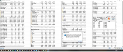

Úgyhogy meg van a hwinfos kép ezekről, de nem éreztem szükségét, hogy beszúrjam...
Pont egy pillanatképnek nincs sok értelme.. -

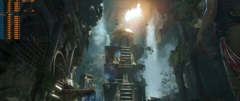

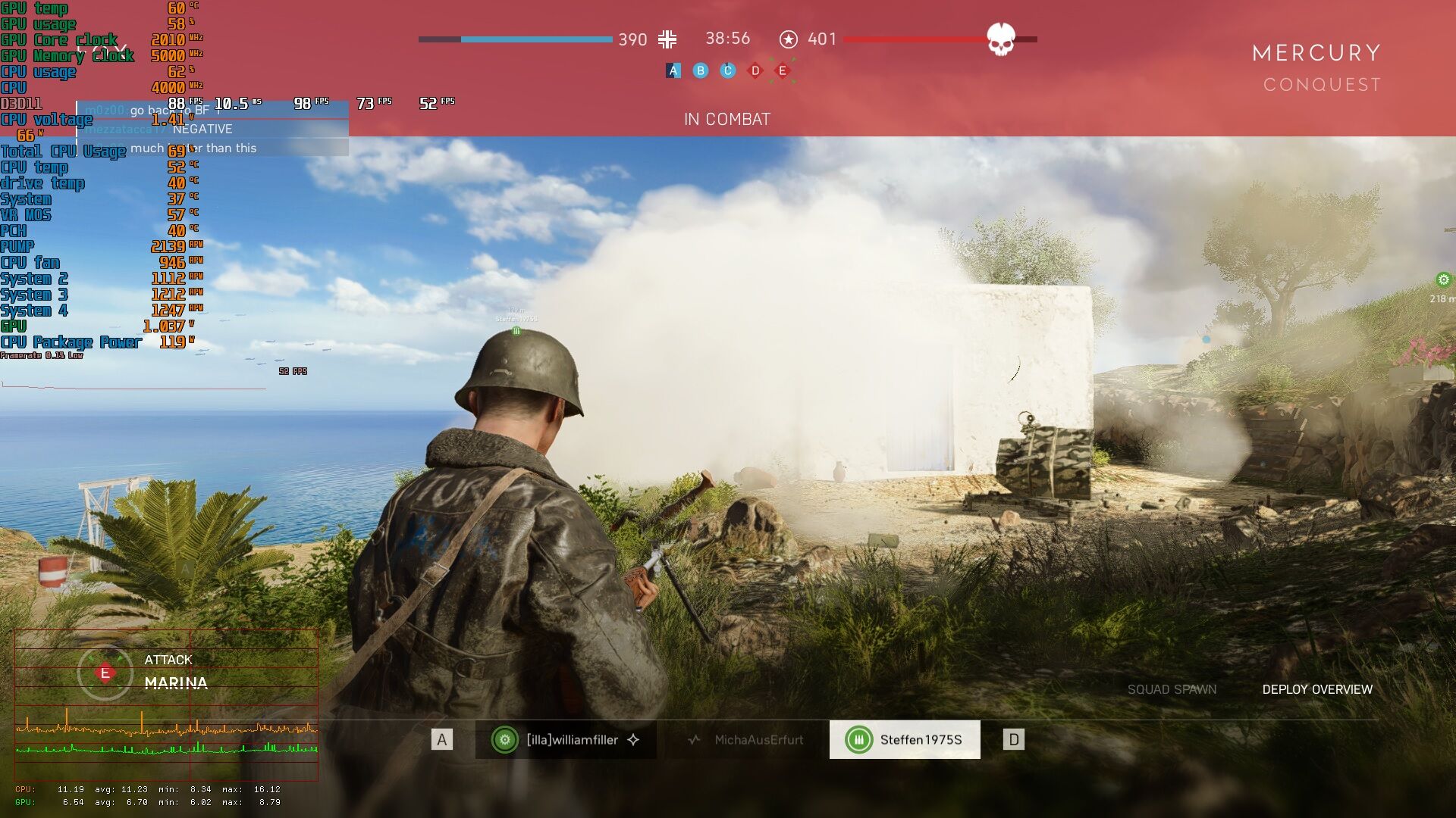

Ha már tesztek akkor igényesen hitelesen
mi ez beírod a számokat xD
Szóba került a BFV ott legalább van segítség konzol előhíváshoz lenyomod a 0§ billentyűt
és begépeled: perfoverlay.drawgraph 1Akkor előjön egy szép frametime grafikon ami legalább pontos is mert csak ez fogja mutatni ha vannak laggok vagy teljesítménybeli különbségek.
Az msi fps átlag és 1%-os mérői se mutatták ki teljesen normál értéken maradtak!
Amikor 2133MHz-n(auto-n) maradt a ram és ez miatt laggolt a játék.A 0.1%-os meg nem mindig megbízható hozzászoktam, hogy lemegy indokolatlanul is 20 körülire bár akkor már 15 alá ment és éreztem is valami nem stimmel, előhívtam a grafikont máris látszott komoly a baj rendesen kiugrál és nem a megszokott laposak a framek.

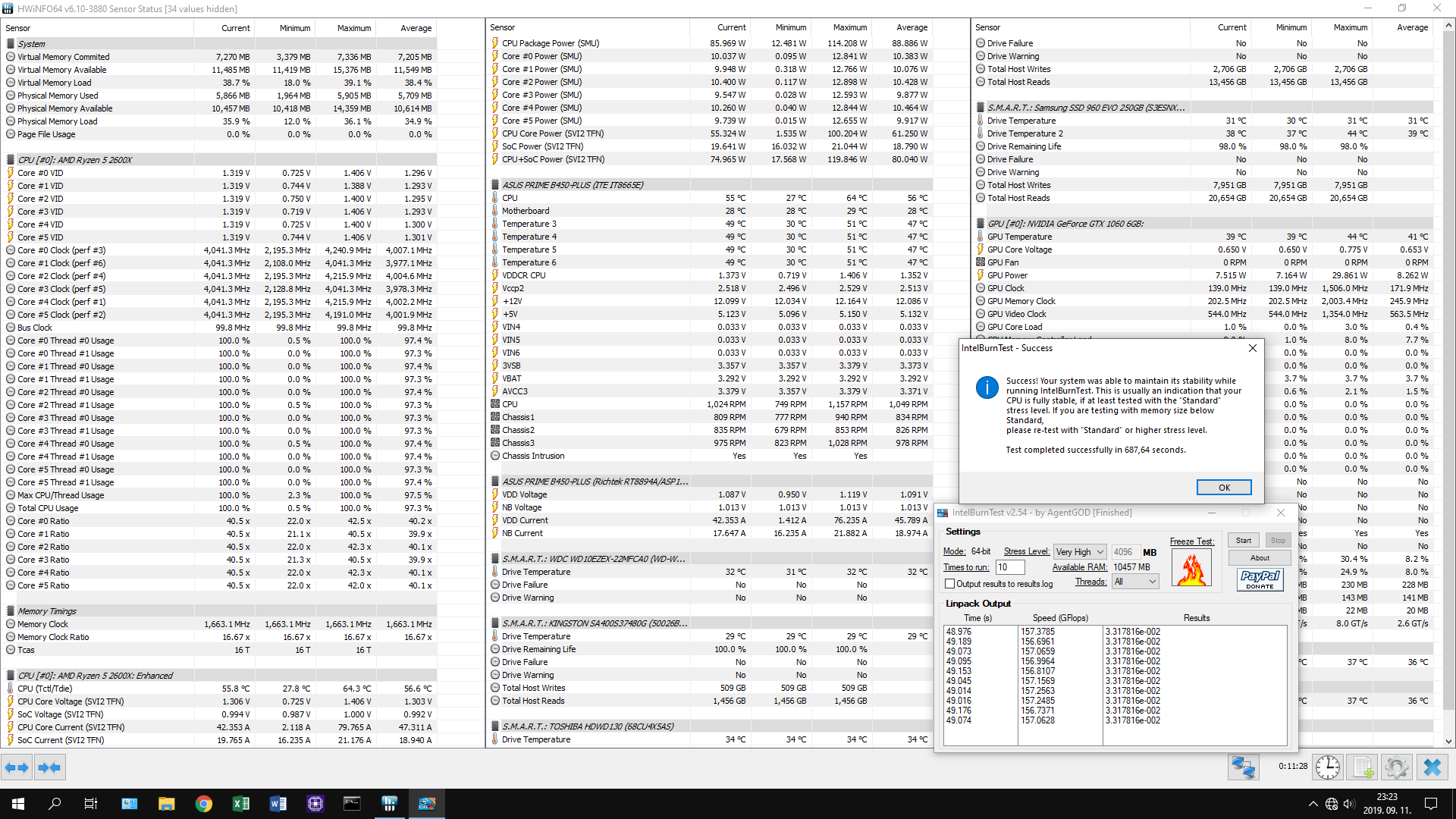

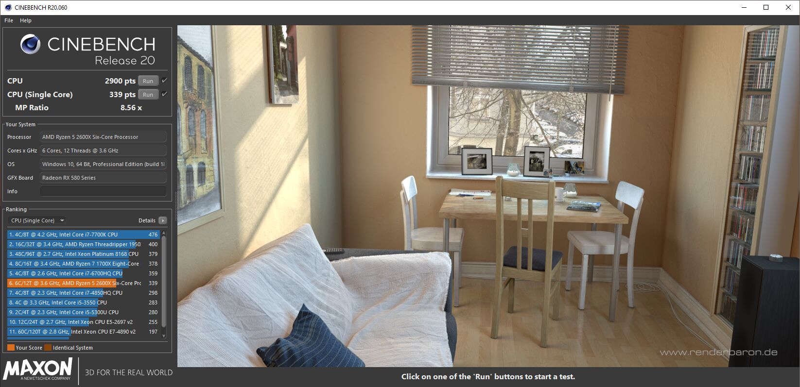

Nos lefutott a CB R20
De elég kevés pontot kapott a single core [kép] , igaz ez már félsiker, hogy nem fagyott ki. -

Köszönöm mindenkinek a segítséget.
Szóval... -0.12v-on már nem jött be a bios, feltoltam -0.078v-ra így jónak tűnik, Albigator posztját is fegyelembe véve megprobálom -0.1v-on.
Bios-ra és ryzen master-re visszatérve PBO, Global C-state Control enabled a többi beállításhoz nem nyúltam.
Chipset driver fent van, 1903-as win, Windows energia gazdálkodás 10%.

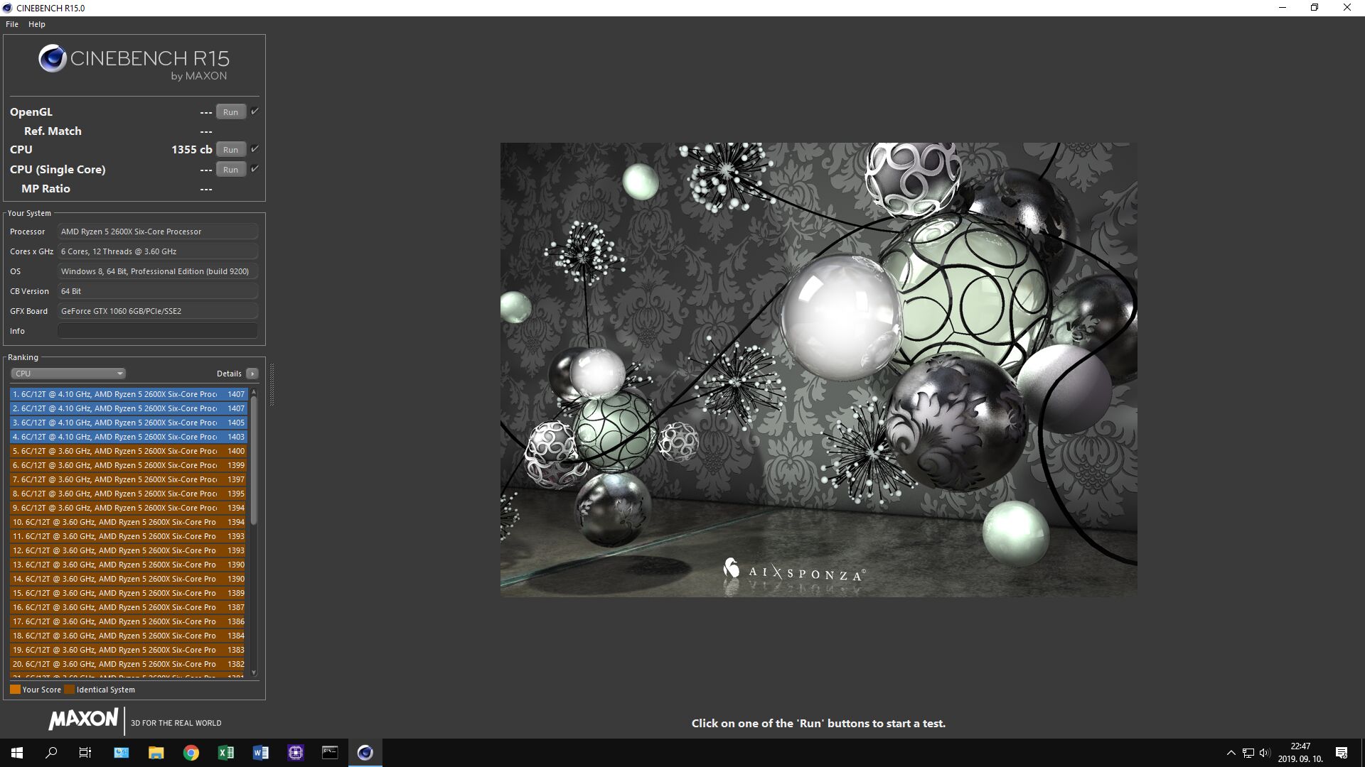

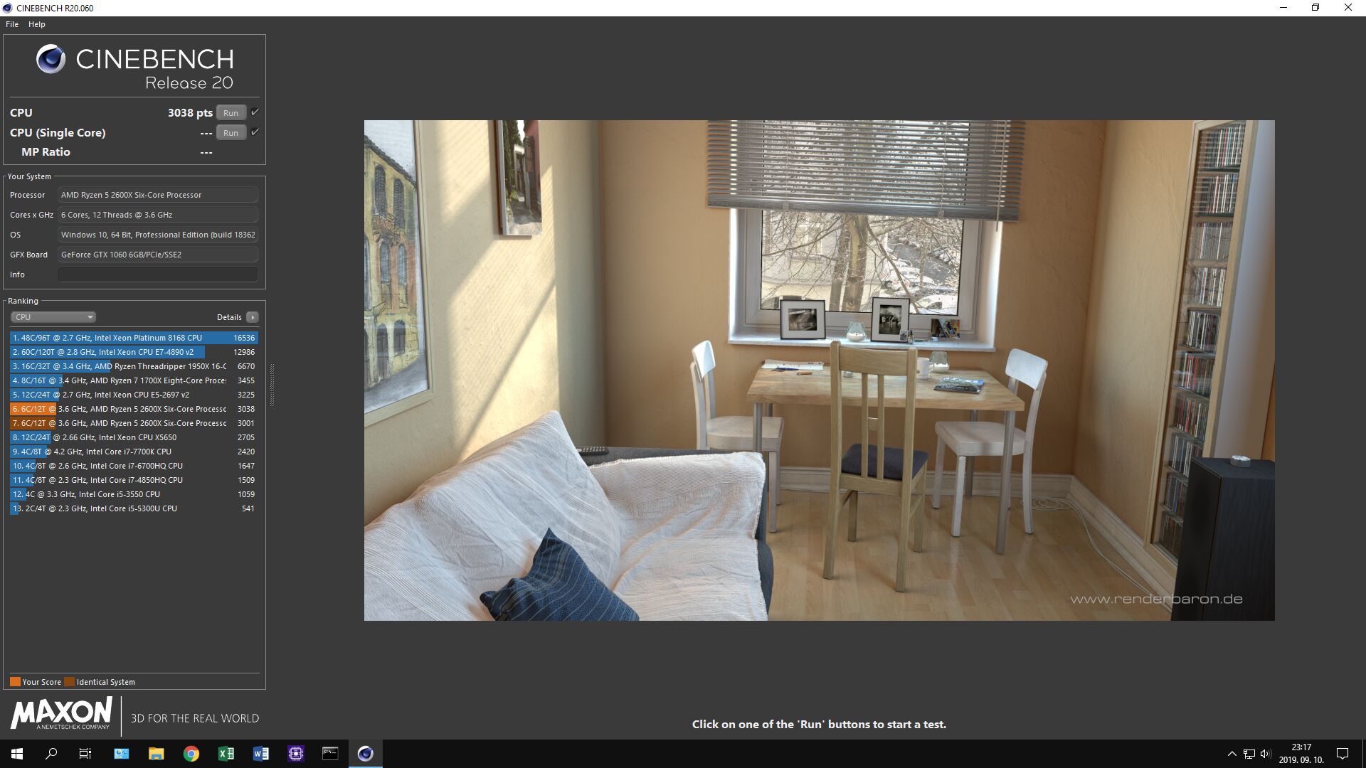

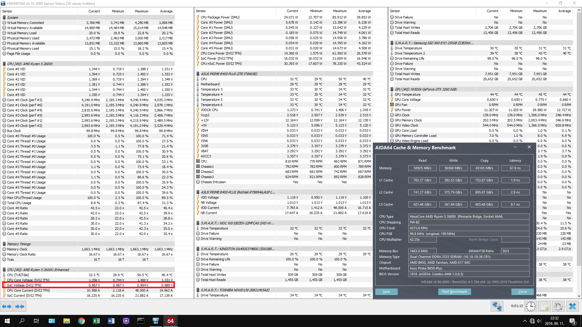

2600X
Full auto minden, RAM DOCP 3200 CL16:
CB R20 (hwinfo) 3001 [kép]
CB R20 3038 [kép]
CB R15 (hwinfo) 1352 [kép]

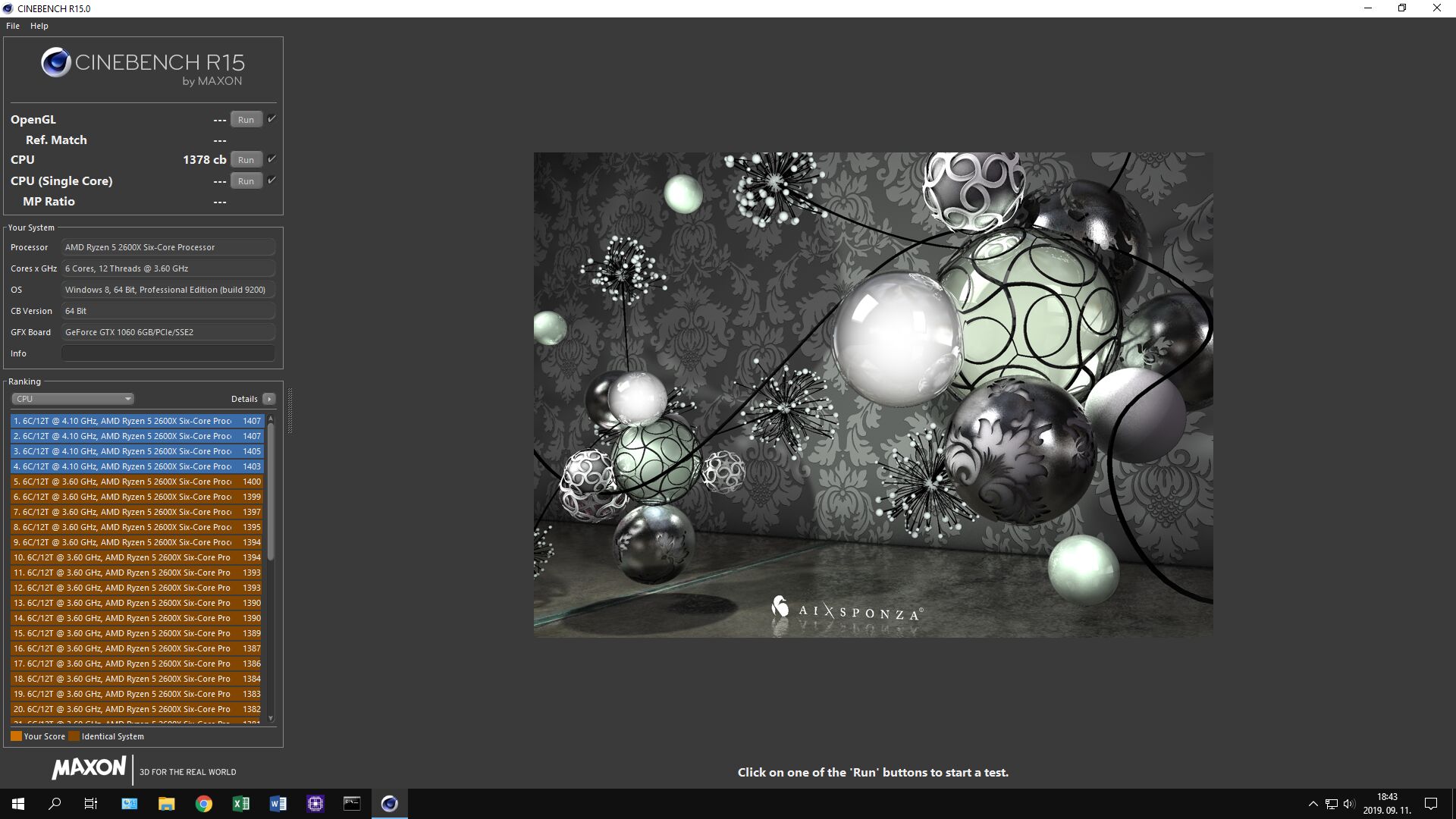

CB R15 1355 [kép]-0.1V offset, RAM DOCP 3200 CL16:
CB R20 (hwinfo) 3074 [kép]
CB R20 3094 [kép]
CB R15 (hwinfo) 1371 [kép]
CB R15 1378 [kép] -

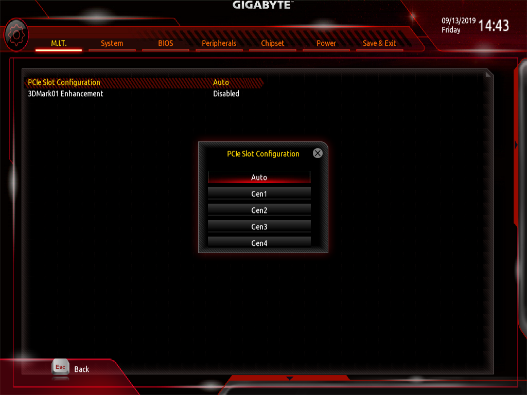

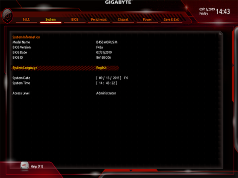

Üdvözlöm önöket.
Nemrég boldog tulajdonosa lettem egy 2600x - gigabyte aorus pro párosnak.
Hallottam, hogy a lap durván túl feszeli a procit és ezt szeretném kicsit normalizálni.
Gyorsan át is futtotam itt a topikban hogy mik a lehetőségeim, viszont szomorúan tapasztaltam, hogy az F30-as bios nem rendelkezik Vcore beállítási lehetőséggel csak kettő dynamic illetve a dram voltage opció van.Megnéztem a ryzen master programot is.
A profil füllre kattintva inaktív a Voltage controll, hiába ott van a zöld pöty.
Igazábol a gyári hűtő zaját szeretném csillapítani, amit egy böngésző használata közben is fel-fel bőgetiA teljesítménnyel nincs problémám.
Annyit tudtam tenni eddig az ügy érdekében, hogy a Minimális processzorteljesítményt levettem 10%-ra, így egy fokkal jobb a helyzet.
Biztosan szinte minden héten felmerülő probléma az én esetem, ezért elnézést kérek, de muszáj vagyok érdeklődni a témában, mert nem tudok egyszerűen rájönni megoldásra.
Válaszukat előre is köszönöm. -

SOC-t érdemes lejjebb aláfeszelni? Ha igen kb milyen értékek között mozoghat?
A dyncamic vcore (DVID) auto helyett -0.092V-ra lett rakva, az órajel meg auton van.
A dynamic Vcore SOC (DVID) értékére lennék kiváncsi auton van az isGigabyte lap.
Az ember persze elkölti azt a pénzt másra is, más meg leszarja hogy 40 vagy 80 w-ot fogyaszt alapon a gépe, nekem ez egy fajta hobbim most ez foglalkoztat.
Bodz
bobalazs #17601 üzenetére
Lap függő a dolog. Én ezt figyeltem meg legalábbis. Aztán vannak még különböző változatok. Saját példa, B450 Steel Legend, 2600, 4GHz, 1.28V. Biosban beállítva minden fix. Ryzen Masterrel fix fesz, változó órajel (1.5GHz-ig megy le). A-Tuninggal (Asrock saját progija) minimálisan változó fesz (1.22V-ig megy le), változó órajel (1.4Ghz-ig).
Paxker315
kb. 15 wattot vesztesz így. Amúgy nálam is fix-en van, 1.25V, nem vesz vissza sem feszt, sem órajelet, windóz "teljesítményspecifikus" szkémával.
Milyen lapról van szó? Nekem Ass-rocknál és MSI-nél is, ha beállítok egy fix-felülírt feszültségértéket, akkor azon marad, nem megy le-fel. Egyenletes, egyenes vonal, no.
