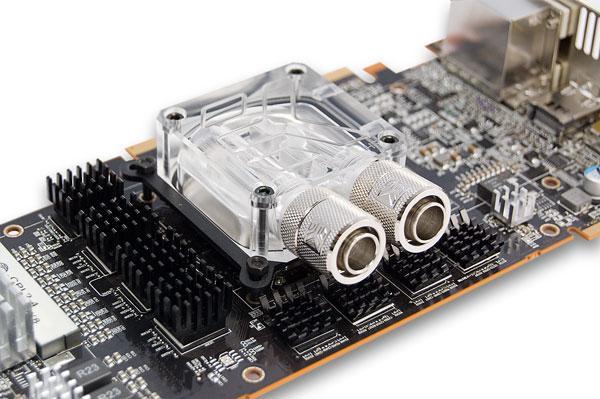

Erre a kompakt víz jó alternatíva...viszont egy komplett víz igen csak vonz, de mindenképpen csak egy univerzális GPU blokkal...a VRM hűtésre képes fillérekért egy sima venti egy bordával felragasztva

de ha 70000Ft-ért veszek egy 290-et arra zsír újan 25000-ből varázsolok kompakt vizet igényes kivitelben minőségi anyagok használatával

Kraken X60 a GPU-n( a legbrutalisabb, hogy csak 2db venti, minimalis fordulaton, ergo nincs hangja
), borda+venti a VRM-en. FC3 egyedul, ami ennyire brutalisa multimonitoron, mar elotte is eszrevettem. Anno a ref. 290X-et teljesen megfektette meg alapon is, csak ott a GPU jart 95 fok kornyeken ugy, hogy folyamat visszavette az orajelet 7xxMHz-ig.
Keresek, hatha talalok nagyobb, esetleg hocsoves bordat, amit kitudok vezetni a kartya hatlapjaig.(nem ertem ez miert nem terjedt el, AC EX hutunel-nel a 2900XT idokben a gyari bordabol hajtottam egy olyat )
