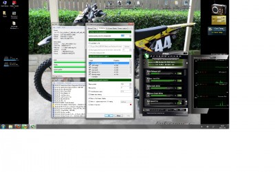

Hmm, köszönöm, ma is tanultam valami újat. Nos, igazából nekem bőven elég az, amit a CCC-ben lehet állítgatni, egyedül a gpu hőmérsékletet és az fps-t akarom kiíratni valamivel. Most tkp. ha az Afterburnerben letiltom a voltage tweakinget + órajelet kizárólag a CCC-ben állítok, de mindeközben az Afterburner fut a monitorozás és a ventivezérlés miatt, akkor ez így jól van beállítva vajon!?
