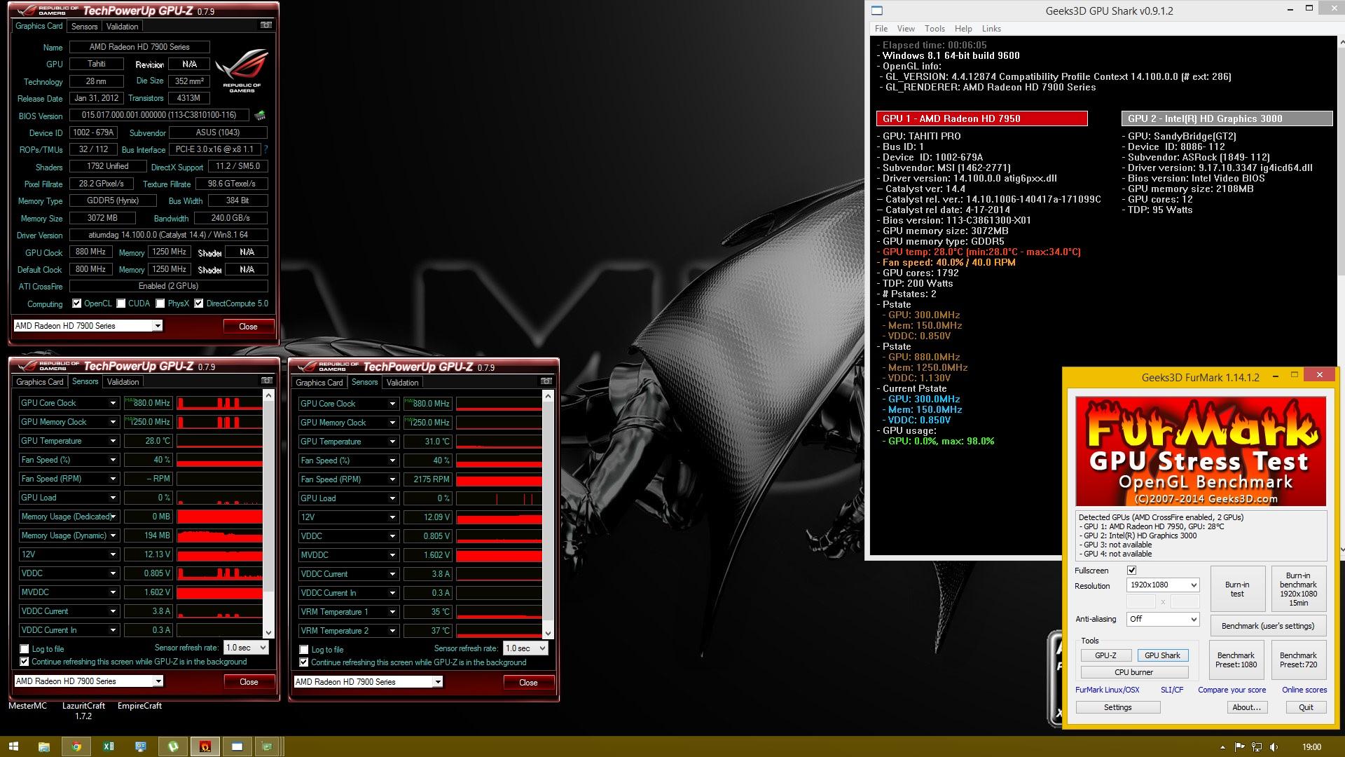

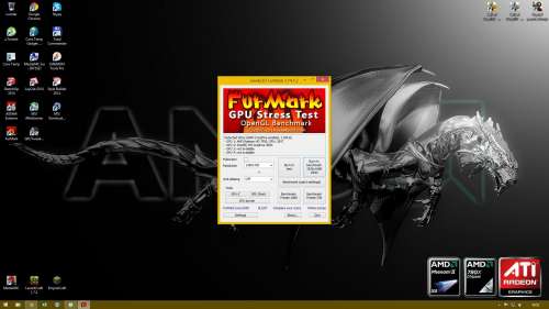

Na úgy néz ki nem olyan rossz ez.
Éjjel végeztem a légtelenítéssel és akkor még csak GPU-Z rendert futtattam és az is kb ezt az eredményt dobta. Igaz fél percnél nem futtattam tovább, de valamilyen képet kaptam a blokkokról.
Mivel rendszer indítás után nincs nagy terhelés, ezért szobahő = vízhő.
Szobában most 20,7°C van így a kapott indítás utáni 33°C-os GPU és VRM hőfok nem olyan rossz.
Esetleg valamit rosszul csináltam és nem figyeltem?

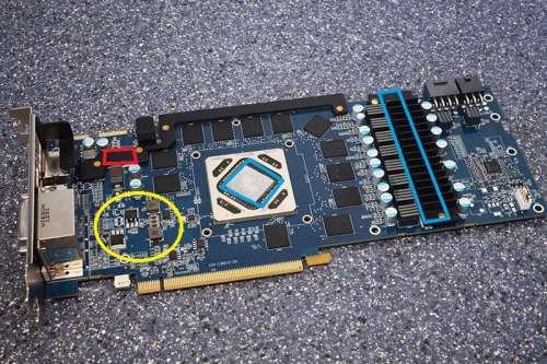

"A PCB-n bejelöltem kékkel a vízhűtéssel hűtött cuccokat (GPU-VRM)
A pirossal jelöltön maradna a gyári fémlemezke teszt alatt is.
A sárgával jelölt részen van olyan alkatrész amit hűteni kellene?
Ha beválik a VRM és a GPU blokk, akkor felsünizném a piros rész feletti lemezkét, valamint a ramokat is."Sondi1986
Persze kapna egy 120-140-es ventit a sünik felől a VGA amit optimális hűtés/hang-ra állítanék.
Esetleg van még amire figyelnem kellene?
Azért nem akarom egyből felsünizni, mert ha nem válna be a GPU blokk, akkor csak leveszem a VRM-ről és a GPU-ról a blokkot és mehet vissza a gyári hűtés, amíg nem találok FC blokkot, vagy valami erősebb univerzálist. -

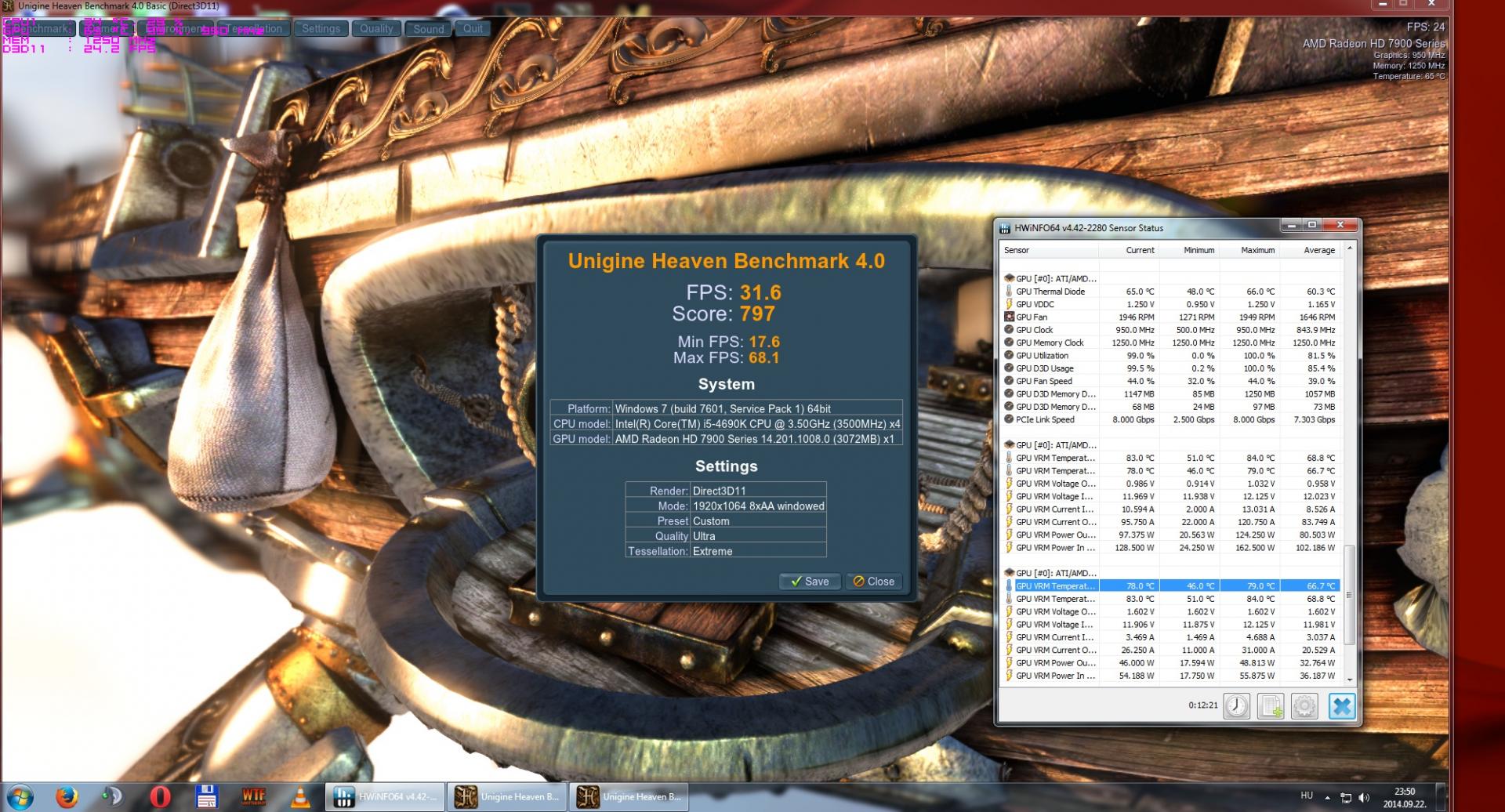

Hogy ON része is legyen..a vrm1 az hol található? a vrm2 az a tápcsatielött sorakozik fel egysorba azt megleltem. de a másikat még nem, az a kari elejében lenne? -
Apollo_21
Lehetséges...gondolom amíg a 3. slotból odáig elvánszorgott az a kis levegőcske az még kevesebb volt mint a gyári kavarók által keltett valami.
Mondjuk elöbb is szembetűnhetett volna..mert kb 1.5-2slot a borda..és utánna kb 3-4centi szünet majd a ventis külön izé...
Tudnám akkor mi értelme is van, gondolom nem egyedia gondom, h messze van így a bordától és emiatt nemválik kellően megfelelővé a venti szél amit generál..ez nekik nemtünt fel?Engem csak ez bosszant.
Mondjuk úgy tudtam h a ventis keret az a bordára csatlakozik közvetlen..aztán kiderült h baromira külön slotos mókaItt már kezdtem vakarni a bukót h bajlesz..
Mind1 is, beföttes gumi a bordára tapasztja a 2db 12es ventimet..kellően jó a hűtés csak ismét gány -
Apollo_21
A petertől azért kellett volna javuljon a vrm hőfok mert jobb venti van rajta..gondolnám bután..hogy a 9centis gyári "izé" ami rajta van 1200-1500körüli fordulattal nemképes annyira mint a 14cm-es BQ 1100-1200on.
De megoldódott..peter ventifelfogatása ment a kukába mivel az külön slotos kieg...
És rátettem a peter bordára közvetlen 2db 12cm-es ventit..láss csodát gpu 56fok vrm1 és 2, 76b fokban maxuimalizálódott meg furmark 15perces teszt alatt. -
