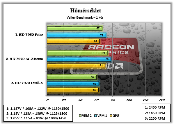

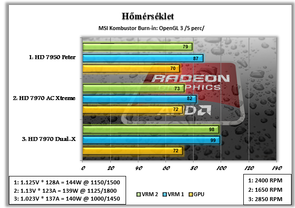

Megszületett a kis tesztünk
A fogyasztás csak a GPU-ra értendő.
A Sapphire és az AC automata ventin pörgött, a Peter bordáit 2 darab 12cm-es Noiseblocker E-Lopp B12-4 ventilátor hűtőtte 2400 RPM-n.
Egyedül hangban térnek el ezek a megoldások játék alá, mindegyik elég komoly, hogy
nagyobb tuningot kihozhassunk a cuccokból.
Az AC és a Peter előnye, hogy halkan, relatíve átlagosnak elfogadott tuningot
hozhassunk ki a kártyákból, vagy akár felcsavarva kimagasló eredményeket érhessünk el
velük, ha a GPU engedi.
Az AC-s kártya szeret megzavarodni 1300-s fordulatszám alatt, addig nem is igazán látunk
állandó értéket, csak néha bukkan fel a valós érték, talán ez lekezelhető egy másik
Bios-sal.
Automata vezérlésen 70 fokig nyugodt szívvel elengedi a kártyát, felette viszont
jelentősen nő a ventiprofil "érzékenysége".A Sapphire hűtése úgy 2000-2300 RPM-ig nem zavaró, afölött nem a legjobb.
Az AC max fordulata 2100, 1800-ig minimális hangja van, fülelni kell, hogy meghallja az ember.
Igazán 2000-2100 között jön meg a tipikus szélzaj, Peter-re meg opcionális a ventilátor,
tehetsz lassabban forgót és kevésbé hatásosat, vagy több ezer fordulatos turbinát, amivel
minden egyes MHz kihozható a kártyából.
A Peter-rel felszerelt kártyán a "kissebbik" VRM bordák voltak felszerelve, így a VRM
értékek valószínűleg még pár fokkal lejjebbtornázhatóak.Köszönöm Pug és HSM kollégának a közreműködését!
