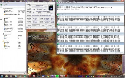

nanus
Crossfit007
Gyufaaa #16484 üzenetére
Süti a rossebb ki őket, 1.35V-ot adnék x6-nak 3.8-on aztán bőven jó az, tanultam a hibámból már, soha többet extrém tuning!!
Jah bullig kihúzom ezzel, ha stabil 4 óra hosszat most a Large FFT 3960MHz-en 1.4V-os fesz mellett akkor marad egyértelműen, ha itt is behibázik, akkor rossz belegondolni is...
Létezik, hogy 1-2 hónap alatt degradálódik egy proci, mert 1.475V-os fesz-el kínáltam mondjuk 40 napon keresztül? :S -

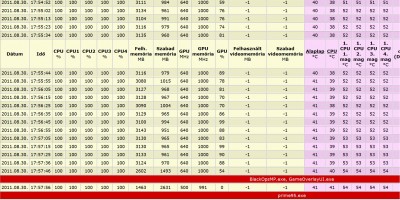

Crossfit007
Gyufaaa #16187 üzenetére
Igen elolvastam.
De kézrátételre, kézmelegnél csak kicsivel melegebb az NB-m. Ezért gondoltam, hogy így még nem lehet gond, tehát nem is melegszik extrémen szerencsére.Ja és igen X6-os procik NB-je jobban tuningolható, mint X4-es szériának.
Nem egy X6-os 3.2-3.3-as NB-t is tud akár 1.4V mellett is. -
