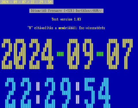

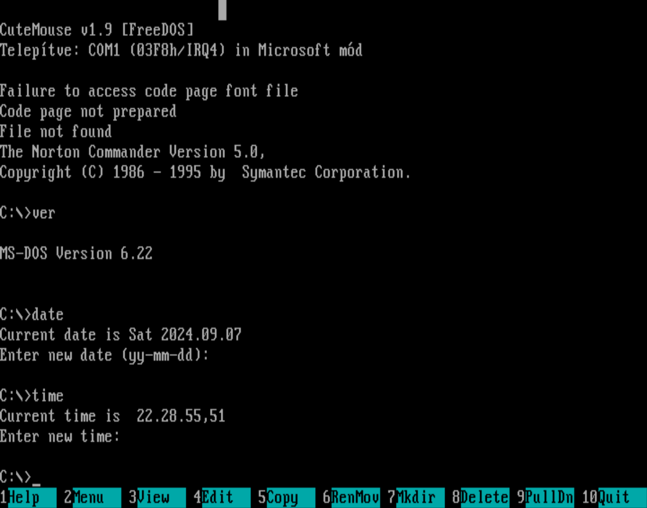

A PCEm emulátor rendkívül élethű. A behúzott 486 Ami clone lap az 1980- as Y2K hibát is hozza magával. BIOSban sem lehetett 2000+ ra állítani. A CY2K javította, még emulátorban is
Az alap :
Átugratni 2000- re tudta(nem tökéletes, de hatékony), utána már a BIOSban is átugrott, és feljebb lehet tekerni.
Teljesen leállítottam a gépet és az emut is, majd restart, megmaradt a date-time. -
gban
DarthSun #108013 üzenetére
Ez egy PCI-os 486-os Tomato lap, 4dps ver 2.11
Biosban ha beírom a 2024-et, mentés, majd újraindul, megnéz, és 1996 van ott.
Win98 dos boot, date, és mit ad? 09-06-2096
Helyes beír, date, és a helyeset írja már.
Reboot, és a biosban ismét 1996, win98 dosban ismét 2096.
A bios chip meg csak 12 volttal írható, van hozzá új bios, csak nem tudom megírni.
Mi ez a program amit írsz? Kikapcs után is benne marad a biosban elvileg? -

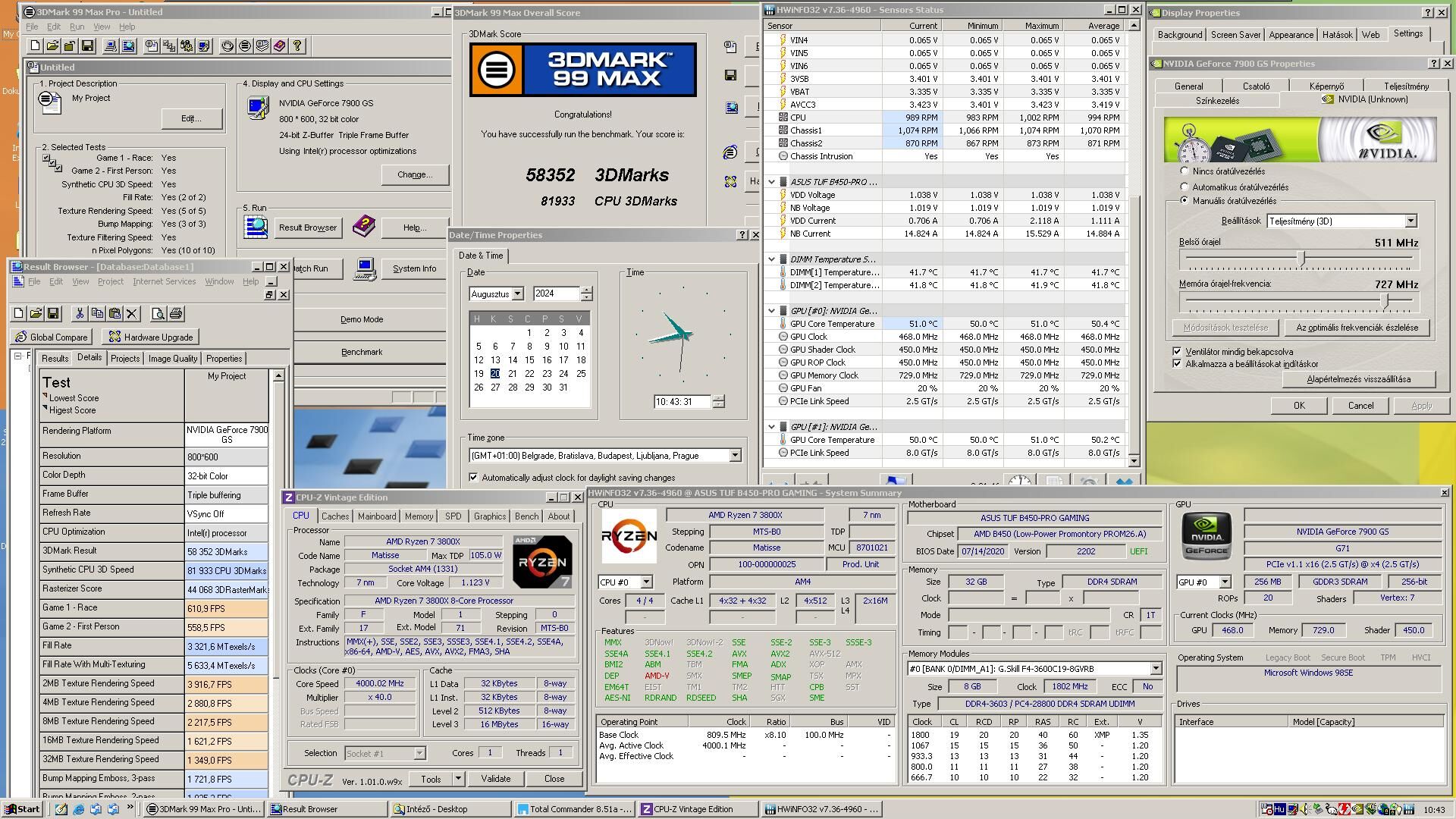

Lehet lesz ebből valami. SP2 alá visszatettem R9600TX- et. Az FX5900XT nem bírja az emelkedett AGP órajelet, szemetel, a zseniális Medion meg lazán megy.
A húzd és dobd módszerrel már indul a sima és a Max 99 is. A sima fut a továbbra is nulla memória kijelzéssel, a Max pedig már kijelez rendesen, de startra szabálytalan művelet, ez valami még++ beállítás lesz reményeim szerint, amit meg kell találni próbálgatással.
Direktben indítva a sima szintén nulla anomáliás, a Max pedig tab hiányos, ahogy eddig is.
XP alatt nagyon hasítanak az ikrek ebben a melegben is(110), Win98 alatt csak 105-106MHz körül van most a max, bár 105 felett már nemnagyon hoz plusz pontot a száguldás.

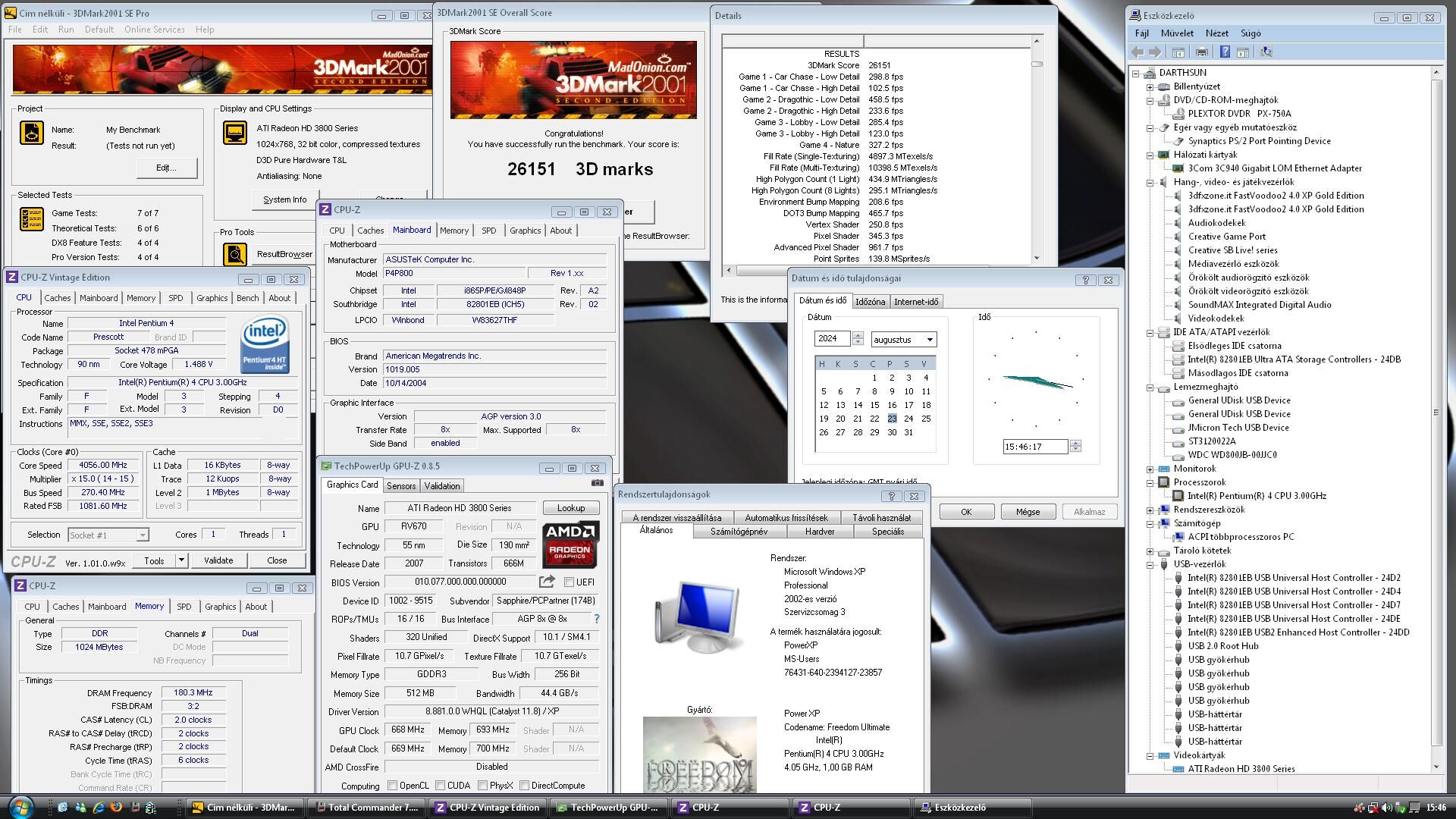

V2SLI/single XP projekt : főkártya csere R9600TX- re, nem nyert, még rosszabb mint a HD3850 mellett.
Következik - csere FX5900XT- re, hátha NV mellett jó lesz, ha nem jön be akkor XP SP3 csere SP2- re, a magic driver még az SP1 korában lett tesztelve, de SP1- re nem váltok már vissza, abból csak gyári MS verzió van, az pedig használhatatlan szint.
HD3850 főkártya mellett lefutott singleben a 3DM2000, valamint a sima, nem Max 3DM99 is, R9600TX mellett egyik sem megy, eddigi szintig tehát cáfolni látszódik a régebbi kártya/régebbi driver elgondolás. Meglátjuk hogy a középretró FX beválik-e -
