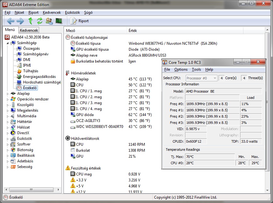

Most nyúztam 2 órát az fx-4100, ME3 al, végig monitoroztam a hőfokot, maghőfokok 60 fok alatt maradtak (HD6570 <- miatt).
Prime 95 nél a kis hűtőm a magokat 65fokig engedte fel, a kupakhő (vagy alaplapi szenzorok által mért hő 82 fok), nem tudom beszúrni a linket, de olvastam (AMD-s pali szólt fórumon) hogy a maghőkre kell hagyatkozni, de terhelés alatt áll be a tényleges értékre (45 fok körül) terhelés nélkül pedig 7-10 hőfok lehet az eltérés. És lehetőleg core temp vagy hasonló prg. ad pontos adatot.
Azaz a tényleges hőfok akkor olyan 35-37 fok lehet üresjáratban?
A lényegen nem dob, kell egy másik hűtő...

Nem vagyok biztos hogy a lap keverné, hisz köztudott hogy a core hőfokok falsak az FX-eknél. Nem csak nálam, tehát ez nem a lap hibája szerintem. Főleg hogy a lap nem keveri össze az értékeket általában, ott csak van egy érzékelő ami küldi a jelet, hogy a program ezt hogy értelmezi ahhoz a lapnak nem sok köze van szerintem.
Malibutomi
Mardel #12222 üzenetére
Hát én ahány fórumot találtam a neten, minden mást írtak hogy melyik tmpin melyik.
Miért is lenne a tmpin2 a maghő, mikor az 6 sorral lejjebb ott van külön a HWMonitorban????
Ez pont olyan mint ez a mag+kupakhő dolog, Csak olyan választ találsz, hogy valaki kilogikázta hogy nála melyik melyik. Olyat nem találni, hogy: Én irtam a HWmonitort ez ez az meg az.
Szerk: most rápróbáltam a tmpin2 mindig kb 10-12 fokkal magasabb mint a maghő a hwmonitorban. -

"Adott az amd overdrive program amit az amd fejleszt, ha ott is ugyanazt méri akkor gond nem lehet.
Ha probléma lenne a szenzorral azt az AMD előbb észrevette volna mint a kedves vásárló."Bocs hogy kiragadok a hsz.-ból. Lehet valamit nem értek, azt írtad a maghőt kell nézni, de nekem az AOD a kupakhőt mutatja.

Mivel Te sokkal jobban értessz hozzá mint én (tényleg) akkor fordítsd már le légyszives, hogy a 13 az Tctl vagy C ? Amit egy 26 C fokos szobában mér AIDA maghőnek. Ha Tctl, akkor az most hány fok ? Tehát ha AMD mérnökei azt modják, hogy ne izgulj 62 C fokig, akkor az most hány Tctl ?? AMD mérnökei nem fogják elmondani neked, hogy elqrtuk, miután egy pár milliárd dollárjuk van benne.. És esetleg kocka jani úgy dönt, hogy nem veszi meg... Egyébként nem azért vásárolunk mondjuk procit, hogy visszavigyük gariba, hanem, hogy gond nélkül menjen... A dokumentációra sem vagyok annyira kiváncsi, arra viszont az lennék, hogy valami idióta progi megmutassa nekem, hogy most frankón túlmelegszik-e a proc, vagy nem ? Ipad3-nál is megmagyarázták, hogy frankó, ha leégeti a kezed egy HD film megnézése közben... Ott sem ismerik el, ha hibáznak, kicsit sok pénz van benne...Előbb adnak hozzá majd ajándék azbeszt kesztyűt !
=HG=
Mardel #12207 üzenetére
Mivel nekem címezed válaszolnék
em érzem magam önjelölt mérnöknek, csak a véleményem mondtam el.Én mint kocka jani állítom: Nem lehet hidegebb a szobahőnél egy működő proci..Egyszerű fizika...Tök mind1 alaplapi, vagy proci szenzorról beszélünk, ha van mérjen már rendesen.....A tények azt mutatják, hogy nem lehet támaszkodni azokra az adatokra amit mér... Megmagyarázni meg mindent lehet, hogy mit hogy kéne értelmezni, ha már egyszer elbaltázták, és nem egyértelmű! De Te ezt Magyar legényként tudhatnád!!
