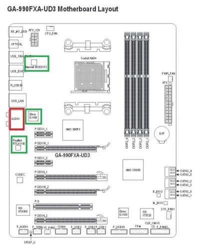

Magam is arra gyanakszom, hogy az I/O panel audio része kapott sallert, az van valamilyen szinten a VRM/NB között ill. hozzájuk a legközelebb. A sistergés is olyan, mintha kontaktos lenne valahol.
Egy kép a manualból:
Marvell 88SE9172 SATA vezérlő: pipa, nincs baja
Etron EJ168 USB 3.0 Host Controller: pipa
Realtek RTL8111E, Int. hálókártya része: pipaA VRM-et mindenki képzelje oda, nomeg azt ami 5.3hoz éppen áthalad rajta.
(#48899) Omli85:
Hát ez szép! Én is gyorsan kibeleztem a vasat és megvizsgáltam/górcső alá vettem, de szerencsére semmi ehhez hasonlót nem láttam sehol.

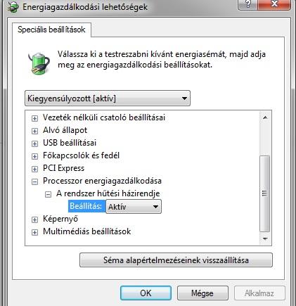

Pontosan! Ha a szolgáltatásoknál tiltom az energiagazdálkodást, akkor eltűnnek a hangeszközök is. Utána néztem a szolgáltatásoknál, és le van állítva a hangvégpontépítő és ebből kifolyólag a Windows audió is.
Ahogy visszalövöm az energiagazdálkodást, akkor visszajön a hangvégpontépítő is, és előjön az akadozás is a játékban...Gondolom az energiagazdálkodás valahogy belepiszkál a játék futtatásába...
