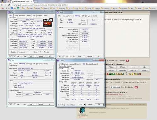

(#50629) EnterR:
Az Yllgrimnek belinkelt oldal szűrőjét kellett volna csak átállítanod!
Szemre teljesen rendben van a Te eredményed is, csak úgy mint Yllgrimé!
6300asok között eldiablo 11.5-ben vízzel abszolúte első, vegyesben második.
(Mi a bánat az a Dice, jégkocka?)
R15-ben pedig hűtésfüggetlenül abszolúte első!Számodra ő az ideális "ellenfél"/követendő példa!

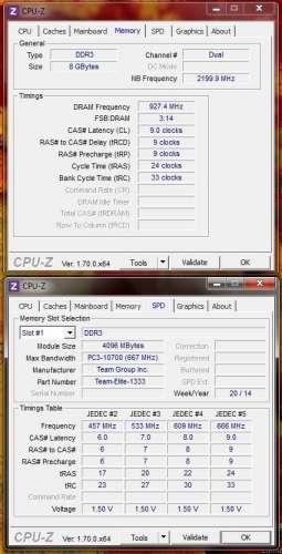

Ha már ennyire benne vagytok a memória témába, akkor kérdezhetnék én is?
Nekem Corsair Vengeance memóriám van, ami elvileg 1600-as, de vmiért csak 1333-on megy.
Semennyire nem értek ehhez, milyen értéken kéne változtatnom? Jelenleg az ajánlott 9-9-9-24 + 1.5V-on megy. -

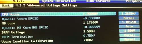

Megpróbáltam az LLc változtatásokkal,nos a biosban ez van írva az LLc használathoz;
LLc=100% for Am3+
LLc=50% for Am3
When Owerclock Mode = Manual or Multipler/Voltage Change=Manual set LLc= Disabled.Ha az LLc-t disabledre állítom,akkor a terhelés alatt azonnal kifagy a rendszer.
Ha az LLc-t 25%-ra állítom akkor megy 4700mhz-en egy darabig terhelve egy kis fesz emeléssel,aztán 1 mag
hibával kilép a Prime alatt. Cinebench alatt szinte rosszabb eredményt kapok 4700-on mint 4500mhz-en,kicsit
fura -

Akkor lehet,hogy nekem is ezeken kellene állítanom a 4700mhz stabilitásához
4500-on 1.4V mellett stabi,de hiába emeltem a feszt fagyás lép fel prime alatt. Érdekes játék alatt semmi baja,mert a cpu kihasználtság 45-55% körül van. 1.550V-on elindult a rendszer 5Ghz-en de sima netezés közben a mag 67°C
