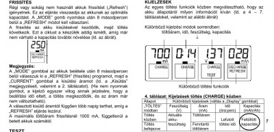

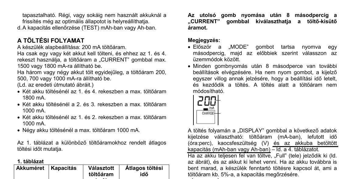

(Mármint pontosan azt mutatja, amit ludsimon leírt, vagyis az utolsó kisütött kapacitást. Hogy ténylegesen mennyit lehet kiszedni belőlük, az más kérdés, mert az erősen függ a készüléktől, amelyben használva lesznek az akkuk. Azt a trükköt ugyanis, hogy 0,9V kapocsfeszültség alatt tekintjük merültnek, az IPC-n kívül nem sok berendezés tudja. Tapasztalat szerint pl. a két darab AA-cellával működő fényképezőknél nem igazán jellemző. Az más kérdés, hogy 1V alatt már kevesebb, mint 1% alatt lehet a megmaradt töltésménnyiség.)
