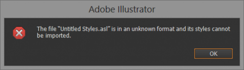

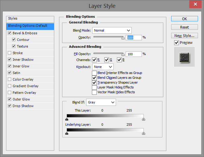

pufancska
#20704
Nézd meg a képet! A pipáltakat az Illustrator rétegstílusként nem tudja, némelyeket (pl Bevel and Emboss) még másként se. Shadow és Glow effekteket tud, de nem rétegstílusként, hanem Appearance-ként jelenik meg az objektumon. A Color és Gradient overlay-ek alapszintű objektum tulajdonságok, nem pedig stílusok, mint a Photoshopban. Textúrázni is csak nagy cifraságok árán lehet. Egyszóval a két program egymással egyáltalán nem csereszabatos (bár kompatibilis), ugyanazokat a hatásokat gyökeresen más módon valósítja meg. Némely Illustrator tulajdonságot viszont nem lehet átvinni a Photoshopba, például a Gradient hálót. Sok pixeles effektet nem is érdemes Illustratorban megkísérelni utánozni, mert nem ugyanarra használjuk. A macska is négylábú, egyfarkú ragadozó, mint a kutya, mégis más miatt tartjuk őket. Macska házat őrizni, kutya meg egerészni nem túl jó. Más-másra vannak „szakosodva”. Így van ez a Ps+Ai kombónál is. Mindkettővel meg kell tanulni dolgozni, és megtanulni, melyik mire való, melyik miben jobb.
A logónál meg úgyis el kell felejteni a rétegstílus cifraságait. Max az átlátszóság és a gradient, amire szükség lehet, bár profil logók ezt is igyekszik elkerülni. A logó a formájával kell, felismerhetővé váljon, nem pedig a színeivel és sallangjaival.
pufancska
BonFire
#20703
Ezzel találkoztam én is. Azt hittem, hogy nem jól csinálok valami és van rá valami megoldás. A problémám ott kezdődik, valaki megkért, hogy a logóját vektorizáljam, azt mondta, psd-ben meg van minden, meg hogy a stílus is van hozzá, amit ráhúzott két betűre, meg egy alakzatra. Na mondom ezt kb. 15 perc alatt megcsinálom. Viszont a betűk krómozottak, az alakzat meg aranyozott. Hát nem 15 perc
BonFire
pufancska
#20702
Most ki is próbáltam. A Photoshopból a kész stílusokat minden további nélkül ki tudod menteni a panel menüjében a Save-re kattintva.
Az Illustratorban, ahogy az dokumentum megnyitása nélkül is tapasztalható, a stílusok, színkollekciók nem globálisak, hanem mindig a dokumentumhoz kötöttek. Ha megnyitsz egy új doksit, majd a Graphic Styles panelen a panel menüben megpróbálod betallózni az „other library”-t, akkor a következő üzenetet kapod:
Egyébként is, még ha kompatibilis is lenne egymással, akkor is minden új dokumentumban meg kéne nyitni újra meg újra. Illustratorban a fájl tárolja ezeket a dolgokat, nem a gazdaprogram, mint a Photoshopban.
