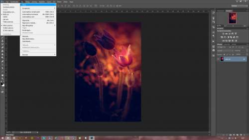

és a másik kérdésemre sem, ami a Photoshop menüjére vonatkozott, hogy miért kezdett el vajon balra megnyílni. -

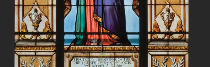

Félreértettél, rosszul/pontatlanul írtam. Van egy csík ami sötétebb mint a kép többi része. Azt hogy lehet kiszedni, mert mögötte látszik a mintázat, A fakítóeszközzel próbálkoztam, de nem lett túl szép....
lmaresz

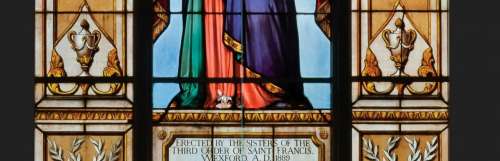

Sziasztok, tudnátok nekem segíteni abban, hogy hogyan vehetem ki Photoshoppal azt a vízszintes sötétebb csíkot?

Picturemaker
#19651
Azért nem csak 1 görbét rángattam, hanem minden olyat, amit megszerettem volna változtatni annak külön réteg és ott egy megfelelő átfedéssel szépen kimaszkolva készítettem. Utólag bármikor alakíthatok rajta akár 2 gombnyomással. Egyébként ez lett a legutolsó. Innentől kezdve nem foglalkozom vele
Gyakorolni, ismerkedni jó volt, de rajta is átmentem
Visszavettem a farmer színéből, javítottam az ellenfényt, balra volt egy becsillanás vagy én nem si tudom mi lehetett az, de így már jó. Biztos van még benne hiba, de nekem ez így most megfelel

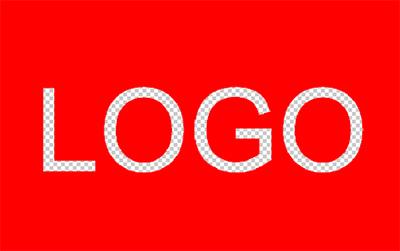

Frankón össze lehet ezt hozni Illustratorban…
Recept érdekel valakit?
• Kör rajzolása az egyik oldalra
• Kör duplázása a másik oldalra
• Olló eszközzel a megfelelő helyeken megnyitjuk a köröket. Háromnegyed körünk marad.
• Pen eszközzel összekötjük a bal oldali tetejét a vonal mentén a jobb oldali aljával.
• Közvetlen kijelölővel igazítjuk az íveket, véglegesre formáljuk a görbét.
• Vonal eszközzel kettő db olyan szélességű vonalat rajzolunk, mint amilyen az alakzat rajzolata.
• Ezt művészi ecsetvonásként mentjük.
• Görbét kijelöljük, és az imént mentett művészi ecsetvonással felruházzuk.Hüp-hüp-hüpp! Barba-trükk! Kész az egész alakzat.
• Expandoljuk (kibővítjük)
• Tetszőlegesen színezzükÍzlés szerint só, bors… -

#19630
Pofon egyszerű.
Fogod a logót PS-ben. Lassó toolal körberajzolod szépen. Aztán rámész a piros tégalalp layerére és del (tudom ezt itt nem szeretik
) de na, így a legegyszerűbb. És akkor kész, átlátszó lesz a logó helye amit körbevágtál. Utána meg törlöd a logo layerét vagy kiveszed a láthatóságot akármi... Nem igazán vágom hol itt a probléma.
De még mindig fenntartom a lehetőséget, hogy nem értem mit akarsz elérni. : )Mutatok egy mintát:
Tessék. Látható, hogy a piros téglalapból kivágtam egy "logó"-t. Erre gondoltál? Persze a legszebb eredményt akkor kapod ha tényleg vektorosan csinálod. Ha meg logóról van szó, akkor annak elvileg úgyis kell legyen vektoros formátuma.

Barett 50cal
#19630
Ezt a logót két perc alatt legyártod rendes vektoros formátumban vektoros eszközzel.
• Ellipszis eszközzel rajzolsz egy kört, ami a cseppet fedi.
• Közvetlen kijelölővel (fehér nyíl) megfogod a kör felső csomópontját, és felfelé húzod, a csepp csúcsáig.
• A közvetlen kijelölővel ALT lenyomása mellett a felső csomópont vezérlőit lehajtod, és megformálod a cseppet.Elmented vektoros formában. A PDF-et szó nélkül el szokták fogadni pólónyomtatásnál.

#19630
Mondjuk onnan, hogy megkérdezed, mert ha vágott transzfer fóliával lesz elkészítve akkor nem biztos hogy elégséges photoshopban összekókányolnod a munkát.
Amúgy ha kicsit is elolvastad volna a kommentem akkor meg tudtad volna már rég csinálni magadtól! -

Nem én nyomtatom a pólót, honnan tudnám. Természetesen az egyszerű módot választottam és bemutatásra a color overlayt használtam, de direkt nem azt szeretném. Szerintem érthető volt, de akkor megmutaom képpel.
Tegyük fel, hogy ez a kocka az ami rajta lesz a pólón. Benne lesz egy logó, amit kiakarok vágni belőle (ez a logó most az esőcsepp). A lényeg, hogy az a rész ahol van az esőcsepp, ott is átlátszó legyen a kép.

PDF Printerekkel vigyázni kell, az áttetsző dolgokat hulladék pöttyösre konvertálják az adott dpi-ben. Míg mondjuk pdf-be mentve a programból egy 50%-os fekete szép szürke, addig ugyan az nyomtatva így néz ki. [link] Ugyan ez bullzip, pdf creator és még a tömérdek ingyenes pdf nyomtató kimenete.
Én a CAD- PS átmenetnél szenvedek ezzel, ugyanis a PS összeomlik jópár CAD program által generált pdf-től. Egy ideig nyomtatgattam a pdf-eket de nagyon romlik a minőség az ilyen kitöltött felületeknél. Azóta adobe pro-val újra elmentem másként, és úgy nem omlik össze.
