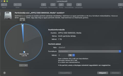

r4z
Digital #30531 üzenetére
sudo diskutil apfs deleteContainer disk0s3
sudo diskutil eraseVolume "Free Space" %noformat% /dev/disk0s3
sudo diskutil apfs resizeContainer disk0s2 0A disk0s3 a torlendo tarolo, a disk0s2 pedig elvileg az a tarolo, amin a Macintosh HD van (a disk0s1 az EFI). Elvileg ezek a helyes utvonalak, de a biztonsag kedveert nezz ra a
diskutil list
paranccsal. -
