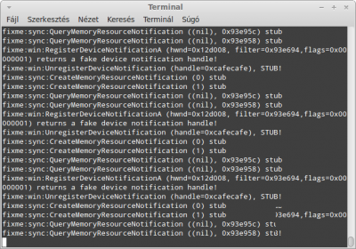

wine start /home/eva/.wine/drive_c/Program\ Files\ \(x86\)/abevjava/abevjava_start.bat
Ugyanaz, amit te is írsz, csak a felhasználót és batchfile nevét írom át.
A rendszer pedig Linux Mint 13 "Máté" x64Amúgy ha már itt tartunk, lehet hülye kérdés, de itt linuxnál miért számít, hogy a per jelek merre állnak? Illetve miért kell perelni a zárójeleket?
426os
A parancssort a wine mappájában lévő cmd.exe-re értettem. Ha ezt elindítom és ebben adom ki a parancsot, vagy az abevjava mappájában lévő bat-ból készített exe-t indítom, akkor minden gond nélkül, simán elindul a program. De ha terminálból próbálkozom (akár az általad megadott paranccsal, akár bárhogy máshogy kombinálva, természetesen a felhasználónevet átírva), akkor a következőt kapom:
Ezután nem történik semmi.
426os
Nem működik.
"bash: szintaktikai hiba "(" váratlan token közelében"
Több programmal is lefordíttattam a batchfile-t és egyikkel sem működik.bambano: Azért Wine alatt csinálom, mert amúgy egyszerűen nem tudom feltelepíteni. Többféle leírás alapján is megpróbáltam, az egyikkel sikerült, el is indult, de mivel régebbi volt frissíteni kell. Az viszont nem megy, mert behal közben.
