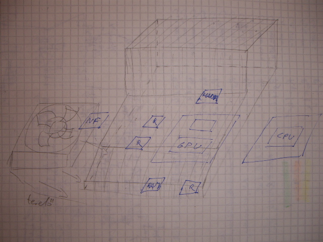

Valami ilyesmi jutott eszembe (remélem a rajz átlátható).
Egy jóval nagyobb bordát tenni a GPU-ra, a CPU-t meg békénhagyni.
Egy olyan bordát, aminek a háta jó magasra kinyúlik, közvetlenül a gyári ventik előtt. Már ez rengeteget számítani, ezt még lehetne fuvatni oldalról, ott le lenne csapva a borda eleje, így ott is bejutna a huzat.
Ide kell egy légterelő, meg az eredeti hátsót is újra kell csinálni. -
