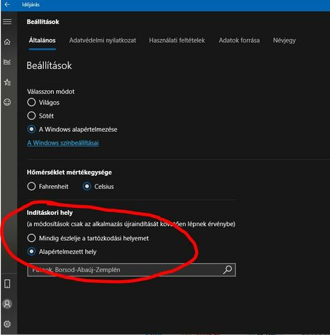

Werkly #147026 üzenetére
Akkor tegyük el X-akták közé. Nálam (UK ISO-ból telepített rendszer) váltogatva °C és °F között is mindig helyes, ahogy beállítom olyan lesz.
Esetleg powershellben a mindenre is jó:
DISM /Online /Cleanup-Image /RestoreHealth
parancsot még megpróbálhatjátok, restart, más ötletem nincs.
