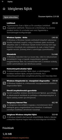

xy.zsolt
xy.zsolt #133576 üzenetére
Mivel 1nap alatt semmilyen válasz nem érkezett gondoltam ismét érdeklődöm:
"Az ideiglenes fájlok közül nyugodtan eltávolíthatom a "rendszerhiba-memóriaképfájlok"-at vagy jobb ha marad? Ugyanez a kérdésem "A windows frissítési naplófájljai" esetében is....bár az még nem akkora terjedelmű (250MB)" -
King Unique

xy.zsolt #129427 üzenetére
Idővel azokat is törli a Windows karbantartási metódusa, de nem azonnal hanem bizonyos idő elteltével.
Nálam bevált: Wise Care 365 Free és a CCleaner is (mindkettőt személyre kell szabni, módosítani a beállításain, pl. ne induljon automatikusan stb.)Esetleg még BleachBit kicsit fapados de mindent tud. A fapadost úgy értem, hogy kevésbé automatizált.

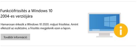

xy.zsolt #120322 üzenetére
Többgombos, programozható egérrel könnyebb lehet, egyébként lehetséges megoldások itt.
King Unique
xy.zsolt #120134 üzenetére
Lásd egy másik válaszban leírtakat, illetve a 2004-es verziónál az ismert hibák listáját. Vagyis nincsen semmi teendő, majd ha készen áll az eszköz a frissítésre (megoldódnak a driveres problémák), akkor jelezni fogja a Windows Update, hogy lehet letölteni és telepíteni. Meg eleve jó ez a módszer, mert nem tolja rá a problémás vasakra, hanem átmenetileg blokkolja, majd ha minden oké, akkor mehet. Ha neked ez nem felel meg, nem akarsz várni, hanem saját felelősségre csak azért is most akarsz upgrade-elni, akkor lásd a linkelt válaszban leírt lehetőségeket.
#86564352
Attól fog készen állni, hogy idővel megoldja a driver kompatibilitás dolgokat a Microsoft, Nvidia, AMD és akkor már felajánlják a 2004-et.
Dumi86: hát 12 éves vason ne csodálkozz, ha a legfrissebb 2004 build nem 100%. A mostani modern drága saját Microsoft termék Surface gépeiken is visszatartják még.
