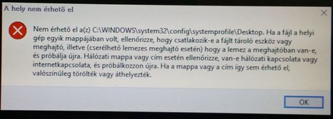

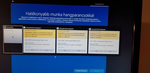

Másik fórumon írták, hogy jogosultság-problémák miatt jön fel az ablak továbblépés helyett, viszont szerintem a defaultuser0 nevű profilról beszéltek, ami a friss telepítéskor jön létre, és a felhasználó létrehozása után törlődik. Lehet, hogy frissítés után mentek félre a profilod jogosultságai, mert vannak, akiknek a profiljuk kompletten sérült volt, és be sem tudtak lépni.
Esetleg megpróbálhatod újra frissíteni a rendszert. Egy biztonsági mentés nem árthat, ha nem használsz ilyen programot, én az AOMEI Backuppert javaslom, ingyenes. Így akkor is vissza tudsz lépni, ha a rendszer maga nem tud. -

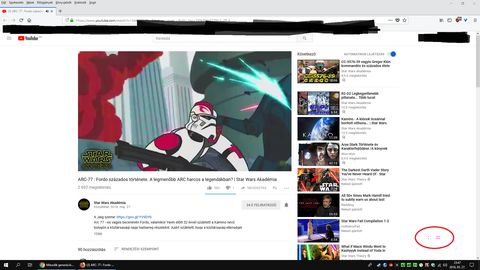

Mindig máshol van. Monitort most vettem újat egy hete, azon volt kalibrálás meg pixegarancia, úgyhogy azzal nincs szerintem semmi gond.
"VGA memória hiba lesz vagy memória kezelési hiba" ezekre van valami teszt? Vagy lehet, hogy van de az nem dobja ki a problémát? HDMI-kábelhiba lehet?
Úgy érzem VGA körül kell nézegetnem. -

Szia! A kérdés: mindig ugyanott van? Ha igen akkor inkább monitor hiba lesz. Nézd meg egy másikkal. Ha annál nem jelentkezik akkor pixelhiba. Ha több helyen is jelentkezik akkor VGA memória hiba lesz vagy memória kezelési hiba(driver) próbáld meg az eredetivel ha azzal is csinálja akkor hardver hiba.

Hardware hibának tűnik, de lehet hogy csak driver-szoftver kompatibilitás. Elég sok dologra használja már a FireFox a GPU-t. Próbálj ki ezeket:
- telepítsd másik a VGA driver verziót (újabbat vagy régebbit, esetleg "clean" módban)
- indíts el valami komolyabb videojátékot (akár demót) vagy benchmarkot (3DMark)
- tiltsd le a FireFox beállításainál a hardware gyorsítástHa játékokban is előjön driver csere után is, akkor könnyen gond lehet a VGA-val (vagy integrált GPU-val).
#71043776
gyuri81
#80370

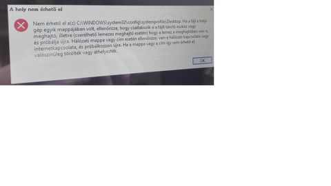

Frissítettél, nem friss telepítés, olyankor nem megy, bocsi.
A gond az lesz, hogy valamiért a jelenlegi felhasználód (vagy amit átmenetileg az oobe használ) nem rendszergazda, ezért jön fel az a 3 UAC ablak, és ezért nem fut le. Azoknak mindenen felül kellene lenniük, szóval elég fura ez így.
Ha nem javul meg, akkor indítás után a bejelentkezésnél jobb alul ott a kikapcsoló gomb, nyomd a shiftet miközben az újraindításra nyomsz. Bejön a helyreállító menü, onnan visszaállíthatod az előző buildet.
Megpróbálhatod valahogy átváltani az ablakot az UAC ablakaira, és leokézni. Megpróbálhatod a helyreállító menüből a parancssort használva a rendszergazdák csoportjához adni a fiókodat (ha nincs megfelelő jogosultságod, akkor előbb a beépített admin fiókot kell bekapcsolni, és onnan próbálni).
Sajnos hirtelen nincs jobb ötletem. Nekem megjavult, ezért nem is merültem bele.BullKoxa: Gépház > Adatvédelem > Tevékenységelőzmények. Ott kikapcsolhatod az egészet, vagy törölheted az előzményeidet.

Találkoztam egyszer vele, simán újrakezdtem a kattintgatást, másodszor jó volt. Ha nem lenne jó, akkor próbáld újraindítani a gépet. Ha úgy sem jó, akkor a kattintás helyett Ctrl+Shift+F3, ezzel belépsz egy átmeneti fiókba, és elérheted a fájljaid (az ablakot ne zárd be). Ettől nem javul meg (elvileg), de használhatod a gépet.

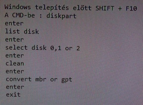

Vettem egy ssd-t a gépembe, amire próbálnám feltelepíteni a Win10et, de olyan hibaüzenettel fogad a telepítő, hogy a ,, A lemez partíciói nem a javasolt sorrendben vannak. A GPT-lemezekre történő telepítésről blabla..."
A másik, lemezes vinyómat lehúztam az alaplapról.
Erre mi a megoldás? -

A feleségem laptopján frissített a Win 10, és többé nem engedi bejelentkezni. Újra meg újra a windows rollbackhoz irányít, a rendszer-visszaállítás nem működik. A parancssorban próbálkoztam néhány dologgal (pl. Chkdsk ), de semmi sem vezetett sikerre. Van egy fontos fájl a gépen, amire szüksége van. Amikor egyszer sikerült bejelentkezni, semmit sem lehetett csinálni és a mellékelt képen látható hibaüzenet jelent meg.
Van rá esély, hogy be tudjunk jelentkezni?

MBR nem nagyon, mert annál nincs ilyen probléma (kipróbáltam) és a DiskPart is első körben MBR-t hiányolt. A clean parancs pedig sikeresen lefutott, igaz valóban letakaríthatta volna elsőre rendesen a meghajtót. Viszont itt egy cserélhető lemezként funkcionáló pendrive megint kissé más eset, mint egy belső / külső merevlemez. Mindenre kiterjedő teljes törlést egyébként a
clean allparancs csinál, de annál a művelet időigényesebb.Ha kizárólag csak EFI módban akarod használni a telepítőt, akkor indokolt lehet a GPT séma szerinti pendrive, de megoldható akár máshogyan is. Valamint az UEFI BIOS-ban beállítani a megfelelő boot módot, illetve a bootolásnál pl. F12-vel kiválasztani a megfelelő boot eszközt sem különösebben bonyolult. Na meg az már rendszerint a boot screen alapján is látszik, hogy legacy BIOS (CSM), vagy UEFI módban fut-e a Windows 10 telepítője.

Szerintem abszolút logikus elvárás lenne, hogy egy sikeresen lezárt CLEAN parancsnak le kéne pucolnia bármit (a Windows által nem támogatott dolgokat is) olyan szintre, hogy utána legalább maga ugyan az a Windows Diskpart verzió üresnek lássa
De miért, nem ez történt???
Amikor kiírta, hogy nem tudja GPT-re konvertálni, akkor látszott alatta is a képen, hogy GPT volt, mi a probléma?Fun fact: Ha a bootmgr-t nem másolod át, csak a bootmgr.efi-t, akkor nem fog tudni BIOS módban bootolni
Emellett azt hiszem a Boot\Boot.sdi kivételével a teljes Boot könyvtár elhagyható...Egyébként setup indulás után is meg lehet nézni, milyen módban bootolt, keresőkifejezések: panther setupact.log "boot environment"

Nálad a pendrive alapból GPT séma szerinti lehetett és azért dobta elsőre azt a DiskPart, amit egy másik válaszban is pedzegettek. Ha MBR séma szerinti, akkor eleve nincs ilyen, sőt MBR után clean, majd convert MBR felállásnál sem. De, ha GPT-nél egymás után 2x van a clean parancs, akkor annál sem.
Amúgy meg egy pendrive-ot cserélhető lemezként kezel a Windows és nem helyi lemezként, szóval emiatt is lehet itt-ott némi eltérés. A pendrive-oknál pl. a lemezkezelőben nincs is inicializálás opció, csak a kötetet lehet létrehozni, ami után normál esetben eleve MBR séma szerinti lesz a pendrive.Egyébként miért olyan fontos, hogy GPT séma szerint legyen particionálva a pendrive? Ha pl. UEFI módban akarsz Windowst / Linuxot telepíteni, akkor is opció lehet az ehhez használt telepítési adathordozón az MBR, nem kötelező a GPT.

Friss Win10-ben csináltam PowerSheel-ben. Egy Linux-al használt USB flash adattárolót próbáltam lepucolni, majd létrehozni egy GPT partíciót és formázni FAT32-re.
A fura az, hogy az első CLEAN parancs sikeresen lefut, de nem enged GPT-t létrehozni, viszont egy újabb CLEAN után már igen. Szóval olyan, mint ha az első CLEAN igazából sikertelen lett volna a pozitív visszaigazolás ellenére. -

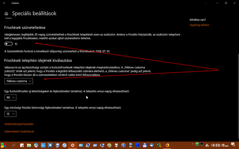

Azaz, ha jól értelek, a példában a frissítés tényleges ideje 90 nap lesz. Nem összegződik, a hosszabb beállítás fog érvényesülni.
35 napig nem keres, 35 nap után már keres, gondolom jelez is (lehet, hogy letölt is), de csak 90 nap után telepít.Szerintem nem túlbonyolítás, csak szeretném megérteni. Alapos vagyok.

A példádban a 35 napos szüneteltetés 35 nap után értelemszerűen érvényét veszti és utána települnek a minőségi, funkció (ha van), egyéb (pl. rosszindulatú szoftverek eltávolítása eszköz) frissítések. Ha a funkciófrissítéseknél ugyanekkor 90 napot állítottál be, akkor az addig érvényes és elvileg nem 90+35 napig. Ha a 35 napos szüneteltetés lejárta után állítasz be 90 napos halasztást a funkciófrissítéseknél, akkor onnantól számítva lesz azokra vonatkozóan 90 nap. A másik kérdésedre vonatkozóan, 35 nap után értelemszerűen csak a minőségi és az egyéb frissítéseket keresi, tölti le és telepíteni a rendszer. Ellenben a funkciófrissítéseket nem, ha azoknál be lett állítva előzőleg a 90 napos halasztás. De amúgy nem értem minek ennyire túlbonyolítani...

Két féle frissítés van funkció és minőségi. A frissítések akár 35 napos szüneteltetése azt jelenti nem keres semmit addig. Ha funkciófrissítést halasztasz akár 365 napra addig nem telepít új buildet, de a szokásos összegző biztonsági javításokat igen. Ezt max. 30 napra lehet halasztani.

Önmagában talán érthető. De a kettő együtt (szüneteltetés + elhalasztás)? Melyik érvényesül? A nagyobb érték? A két érték összege?
Például:
Tegyük fel, hogy funkció frissítés lesz szeptember 1-én. Én pedig most bekapcsolom 35 napra a szüneteltetést és a 90 napos elhalasztást. Ekkor mit csinál? A két érték összeadódik, vagy a hosszabb (90 nap) érvényesül? Mikor történik meg ténylegesen a funkció frissítés ebben az esetben? 35 nap múlva, 90 nap múlva, 125 nap múlva?
#86564352

Elég egyértelmű.
1. A célzott csatornán kapod meg hamarabb normál időben, a sima féléves csatornán amikor úgy látják van olyan stabil, hogy kimehet cégek számára. Tehát ezzel érkezik később, ezzel várható kevesebb gond.
2. Például szakdogát írsz, bekapcsolod 35 napig semmilyen frissítéssel ne vegye el az időt.

A Pro kiadástól kezdődően a gépházban 365 napig lehet halasztani a funkciófrissítéseket, legalábbis az újabb Windows 10-verzióknál. Másik opció pl. ezzel a külső programmal ilyen módon.

A frissítéssel kapcsolatban kérdezném:
1. Frissítések telepítési idejének kiválasztása ténylegesen miben tér el egymástól? Melyik az, amelyikkel később érkezik a frissítés?
2. Frissítések szüneteltetése. Ez miben más mint a telepítési idő elhalasztása? Mi történik, ha bekapcsolnám a maximumra (35), megtartva az elhalasztásokat?

A legutóbbi frissítés után azt a jelenséget tapasztaltam hogy mindenféle jelek jelennek meg a betűk helyén.
Ezzel valaki találkozott már?
Printscreen-t nem tudok csinálni.(a fájl mentése másként sem működik...)
Nagyon idegesítő hogy minden egyes frissítés után azon kell gondolkozni na vajon most mi nem jó....

Van egy tippem, de csak akkor lehetséges magyarázat, ha előtte GPT volt ÉS volt rajta partíció (ez ugye pont nem látszik, mert clean az első parancs amit mutattál).
Tehát a teória:
Ha volt rajta partíció és GPT, akkor a clean meghagyja GPT-n, ezért nem tudta GPT-re konvertálni
Másodszor viszont üres volt, ilyenkor a clean például a kis méret miatt, gondolva a kompatibilitásra, visszaállítja MBR-re, ezért lehetett utána konvertálni. -

WTF? Amiket irkálsz nagyon jók, ha SSD/HDD-t partícionálsz telepítéshez.
De szerintem a kolléga egy pendrive vagy valami hasonló kaliberű dologgal játszik a méret alapján
Ráadásul a "fura" inkább arra irányult szerintem, hogy úgy tűnik nem idempotens a parancsok végrehajtása, más történik két clean-convert parancspáros futása során/után.
Én azt vettem észre, hogy a clean átállíthatja az MBR/GPT módot, figyelembe véve a disk méretét (kisebb méret esetén átrakhatja MBR-re), illetve talán az aktuális telepítési módot(?), passz. Mindenesetre érdekes, érdemes mindig ellenőrizni a partícionálási módot használatbavétel előtt

Mi fura?
Ezeket beírod, és szépen sorba megkell csinálnia, és közbe nincs semmi hibaüzi. Bár nemtudom te azt hogy mikor csináltad, vagy Win alól e, de Win telepítés előtt kell amikor a telepítő legelején vagy a nyelv választásoknál. Akkor nyomsz 1 SHIFT-et F10-el és akkor a parancssorba szépen beirod ezeket és majd minden egyes enter után.
