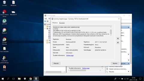

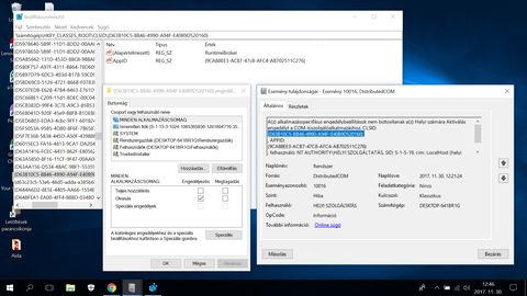

Angel2014
bobalazs #37507 üzenetére
Szia ebben tudnál nekem segíteni?
Vagy esetleg aki ért hozzá?
Hiba:
A(z) alkalmazásspecifikus engedélybeállítások nem biztosítanak a(z) Helyi számára Aktiválás engedélyt a COM-kiszolgálóalkalmazáshoz. CLSID:
{D63B10C5-BB46-4990-A94F-E40B9D520160}Egyrészt nem értem minek a komponensszolgáltatások rész, mikor a regeditben egyből elérem...
A másik az engedély résznél hogy kell,hogy tulajdonba vegyem?

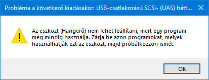

A Windows 10 újabb érdekessége! Le akartam választani a külső, USB-s vinyót, erre ezt az üzenetet kaptam.
Miféle hangerőről beszél ez itt? Egy USB háttértárat nem lehet összetéveszteni a hangerő funkcióval. Mégis azt akarja leállítani.
A panel fejlécében még USB háttértárról ír, de a panelen már a hangerő a téma.

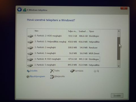

PR0JECTNR56
Van egy Alienware 15 R3-as gépem (részletes specek az adatlapomon), amelyben pillanatnyilag két M.2-es slotban lévő Samsung SM961 256GB NVME SSD van RAID 0-ba kötve (rajta a Windows 10 Pro oprendszerrel) és a 2.5"-ban egy HGST 1TB HDD (sima adattároló szerepben).
Szeretnék egy teljesen clean Windows 10 újratelepítést csinálni pendriveról és a jelenlegi RAID 0 is maradna.
Namármost, pendrive #1 bedug és arról Windows 10 telepítő elindít, ez alapból ugye csak a HDD-t látja, ennek megfelelően pendrive #2 bedug és arról betallózom neki az Intel Rapid Storage Management driverét, ezt kb. 1 percen belül telepíti majd a lista a következőkre bővül ki:
A kérdésem a következő lenne: Innen mit kell/lehet módosítani vagy törölni vagy formázni? A rendszer természetesen továbbra is az SSD RAID 0 tömbre települne, de nem tudom kell-e bármit is tennem a többi jelenlévő kis recovery és egyéb partícióval.
A segítségeteket előre is köszönöm!

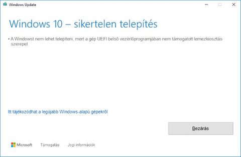

King Unique
Itt maga a Windows 7 a gond, az nem támogatja rendesen az UEFI-s bootolást és telepítést (példa). Ami, ha pendrive-ról történik, akkor szükség lehet pl. erre, valamint általánosan akár a Secure Boot kikapcsolására stb. De amúgy ezek sem feltétlen megoldások a problémára, mert eleve nem támogatja az újabb UEFI-s szabványokat. Ellenben a Windows 8.1/10 esetében már lényegesen jobb és teljesebb az UEFI támogatása.

fa4hu
King Unique #69331 üzenetére
Van egy régebbi Win7-es telepítőlemezem, de arról nem tudott bebootolni. A BIOS-ban UEFI van beállítva. Speciális UEFI-s telepítő kell hozzá?
King Unique
Ha biztosan nem kell az Ubuntu és teljesen le akarod dózerolni a lemezt, beleértve a gyári recovery partíciót is stb., akkor a Windows-telepítőben ott van erre pl. a DiskPart. Illetve pl. ennek a cikknek a végén jól le van írva, hogy UEFI-s telepítésnél hogyan lehet teljesen eltávolítani. Ha csak Legacy BIOS és MBR telepítés, akkor elég simán a lemez törlése. De amúgy vannak külön topikja is másik platform rendszereinek, illetve külön a kezdőknek.
