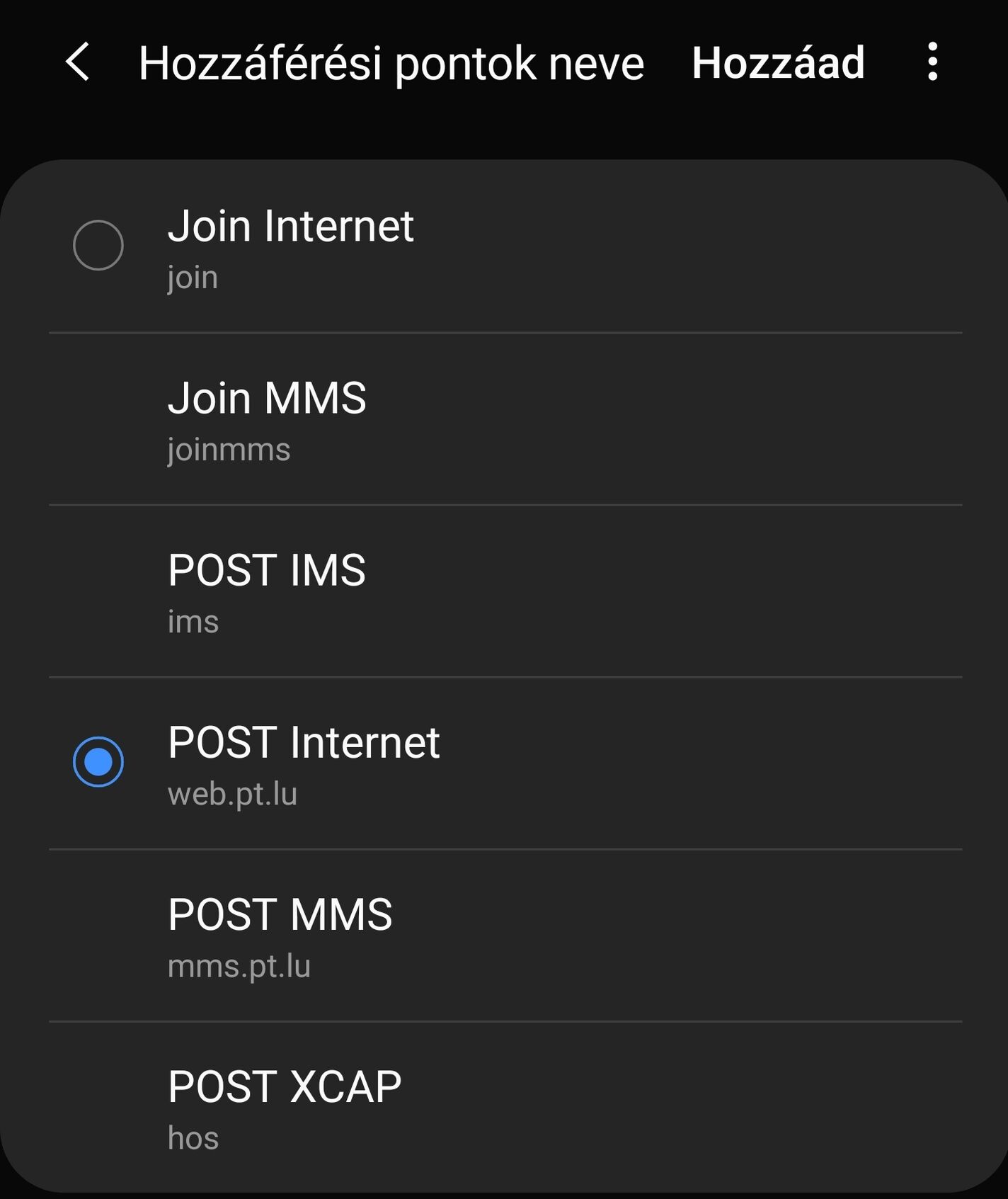

Sziasztok. 2 hete vásároltam a Német saturnba egy Note10+t. Luxemburgban élek és az előfizetésem is luxis. Nem működik a VoLTE hívás hiába kapcsolom ki-be. Ma voltam bent a szolgáltatómnál és a biztonság kedvéért kaptam egy új simet, de tudtam hogy nem ez a baj mert haveréba működött a régi simemmel is. Miután nem müködött, a csávónak mutattam, hosszasan telefonált majd annyit mondott, hívjak fel bárkit 10 percig, majd csináljak egy hálozat visszalítást és működni fog, de még mindig semmi. Haverom a luxemburgi saturnba vette, és ugyan úgy luxemburgi szolgáltatónál van előfizetése. Nekem ugyan ez csak én a telót a németországi saturnba vettem.
Neki látszik hogy picivel másabb a szoftver is mert a Kapcsolatok->hálózati módnál neki LTE/3G/2G szerepel, nekem meg 4G/3G/2G. Mind egy lényeg hogy hiába kalcsolgatom Ki-be, semmi nem jelenik meg, pedig a szolgáltatónál minden oké. Előtte egy S10+ om volt ami luxemburgban vettem és ott minden probléma nélkül működött. Szerintem a telón lesz valami ami nem akarja az igazságot, vagy a szoftveren. De hátha egyszerű a megoldás, mit mondotok ? -
