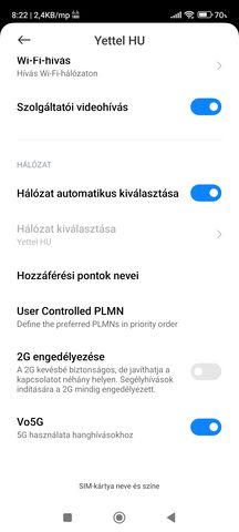

Minden 5G képes telefon tudja mivel az 5G már úgy jött a világra, hogy van IMS.
Mondjuk a hivatalos neve VoNR. Ez a Vo5G hááát... Akkor inkább lenne "5G hanghívás"
Azért van rejtve mivel a telefon a szolgáltatói konfig alapján látja, hogy nincs engedélyezve a VoNR.
OnePlus a rendes nevén írja:
Bár majd csak akkor fog menni ha lesz NR SA!
Az NR SA-t pedig lehet szolgáltatói konfig alapján tiltani!
pl.
"Automatikus" módban a telefon a szolgáltatói konfigot veszi figyelembe. Azaz ha nincs engedélyezve benne az SA akkor nem is fog menni.
NSA+SA mód viszont felülírja, hogy mi van a konfigban.
Ez a menüpont OnePlus-on gyárilag megtalálható a fejlesztői beállításokban.
De pl Pixelen csak a Network Signal Guru+root párossal érhető el magából az appból.Amúgy a VoNR tökéletesen megy OP11+ német O2 párossal.
