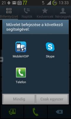

Így van. De nekem a gyári tárcsázóból történő hívásindításnál is megjelenik a MobileVoip. Ott van alatta a szokásos "csak egyszer" és a "mindíg". Szóval akár alapértelmezetté is tehetném. Csak én nem szeretem az alapértelmezéseket. Ezért ha VOIP -ot akarok indítani, akkor már eleve a MobileVoipot hívom be és annak a tárcsázójából indítom a hívást. Ez sztem azért is jobb, mert ha a gyári tárcsázóból indítanám, akkor az intent (hívás) elküldése után kezdené meg a bejelentkezést. Így viszont mire kiválasztom a nevet, addigra bejelentkezik. Meg így választhatok Callback -et is. Persze azt is lehet, hogy a gyakrabban hívott nevekhez direkt MobileVoip -hívás parancsikont rendelek a Launcherben.

Erre írtam, hogy nálam igen. Próbáld ki, hogy nálad megjelenik -e a hívásmenüben! De ettől még nem fogja tudni, hogy VOIP hívást akarsz, vagy Callback -et. Alapértelmezetten VOIP -ot indít. De a MobileVoip -nak van saját névjegyzéke (választható külön névjegyzék, vagy a rendszeré). Azt ugyanúgy tudod használni híváshoz. Ha MTK dualsimes a teló, akkor MTK Control -lal még egyéb trükkök is lehetségesek. Pl. hogy a MobileVoip hívásindítás melyik SIM -ről történjen és esetleg kapcsolja le a másik slotot, hogy ne szakadjon meg a hívás, ha a másikon, GSM -en keresnek.

A két kívánságod nem fog menni együtt. Legalábbis nem egyszerűen. Múlt héten kérdeztem, a T -nél jelenleg nincs feltöltőshöz tiltás nélküli net. A gyári SIP kliens viszont szabvány "úton" kommunikál, úgyhogy tiltják. Elvileg a MobileVoip is megjelenik a hívásopciók között. Nálam kiválasztható alapértelmezettnek, de volt már olyan, akinél nem. Elvileg az is megoldható, hogy a használt hívóalkalmazás sávszélesség -függő legyen, de ez már mélyvíz.
