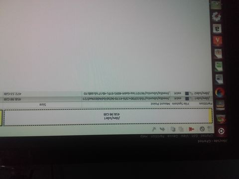

Üdv.
Sajnos nem jött össze a javítás, ezért szeretnék pár experttől 1 kis segítséget kérni.
Szóval feltettem egy USB-re egy ubit és live alól felmountoltam az SSD-t Nautilussal. Be van rajta kapcsolva a default encryption, amit megad az ubi a telepítéskor. (Full disk encryption talán?), így a sima mount nem játszott, azonban Nautilusból rákattintottam, bevertem a jelszót és utána fel is csatolta. Minden rajta van ahogy néztem semmi nem veszett el, ahogy néztem. Az alábbi helyzetben néz ki a felépítés:
-sda
--sda1 -exteneded
--sda5 -linux
---LVM
----UUID=XYZ-ubuntu-root
----UUID=ABC-ubuntu-swap
-sdb
--sdb1 - ntfsA boot-repair nem nagyon működik a titkosítás miatt, ezért próbáltam újratenni a grubot, de permission problémák voltak. Ha hazaértem akkor el tudom küldeni pontosan mit ír ki.
Valami olyat tudok elképzelni, hogy valamiért a win10 átírta az SSD MBR-jét és abba volt telepítve a GRUB is, így az egész rendszer összeszakadt. Valahogy csak vissza lehet állítani, vagy kijátszani ezeket a dolgokat a boot-repair vagy ez reinstall lesz?

El lett volna a win10 sima MBR-en is, akkor nem barmolt volna bele a másik lemezbe. Szóval én mindkét rendszert sima legacy módban MBR-re telepíteném és a fastbootot mindenütt kikapcsolnám a BIOS-ban is és a Win10-ben is. Előbb a Win10-et telepíteném az SSD-re (mondjuk ez lenne a linux szempontjából az SDA),de hagynék 3giga helyet rajta a linux swap partíciójának, utána telepíteném a linuxot a másik disk-re (SDB), swapnek az SSD-n meghagyott kis partíciót jelölném ki és a GRUB menjen az SDB MBR-jébe. Így ha az SSD-t bootolom simán indul a win10, ha pedig a HDD-t bootolom akkor a linux bootmenüje ugrik be.
