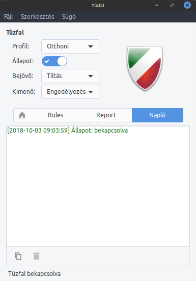

Megnézed mi az IP-d a routerre kötött gépen. Ha ilyen 10.x.x.x-es, vagy 192.168.x.x-es vagy hasonló belső cím, akkor a router végez NAT-ot. De már a látatlanban is teljesen biztos vagyok, hogy a routeren át kapcsolódsz a netre, akkor NAT mögött vagy, hiszen minden routerben ez a default működés.
A szolgáltató is NAT-olhat, a routerben a WAN címet kell ellenőrizni akkor. De ha nem akarsz szolgáltatói NAT-ot, csak be kell telefonálni, és kérni, hogy ne tegyenek NAT mögé, általában ennek díja sincs.
Igen, elfogytak az IP-k, vagyis konkrétan nem úgy fogytak el, hogy mind használatban van, de már az összes tartomány ki van osztva valami szolgáltatónak, azok meg nem gazdálkodnak vele valami jól. Hosszú távon az IPv6 elkerülhetetlen, de a neten azt írják, hogy még majd egy évtizedig húzni fogja az IPv4, és csak azután is nagyon lassan fog kikopni. Kicsit olyan lesz, mint a 32 bites gépek és OS-ek.

A NAT azt jelenti, hogy a külső hálózati címre érkezett csomagok átirányítódnak belső hálózati (LAN) címekre (ilyen 10.x.x.x, 192.168.x.x, hasonlók). Ez azzal jár, hogy ha nincs kifejezetten port nyitva, a NAT mögüli gépek kívülről elérhetetlenek. Van, hogy a szolgáltató is NAT-ol.
Ez a megoldás már önmagában is egy elég biztos tűzfalként funkcionál, még akkor is, ha a routeren nincs bekapcsolva tűzfal.
Másrészt, mint írtam, a kerneles tűzfal (aminek a grafikus frontendje a gfwu) alapból nem szűr semmilyen forgalmat, míg fel nem veszel hozzá szűrési szabályokat. Alapból be/kienged mindent.

#Gufw - tűzfal
Elméletileg az Ubuntu deratívákban alapból fenn van az ufw és a GUI-s frontendje is, viszont be kell kapcsolnod! Ha nincs fenn, akkor telepíted a
sudo apt install gufw
paranccsal.Bekapcsolása egyszerű. Mezei usernek más dolga nincs ezzel.
Ellenőrizni is egyszerű, hogy aktív-e.
Annyira nem létkérdés, hogy a mostani fő disztrómnál hónapok óta most néztem meg először, be is kapcsoltam, ha már.....
Virusírtóra rá se kérdezz, nem kell. Akkor szokták használni, ha van átjárás innen Wines gépre.
