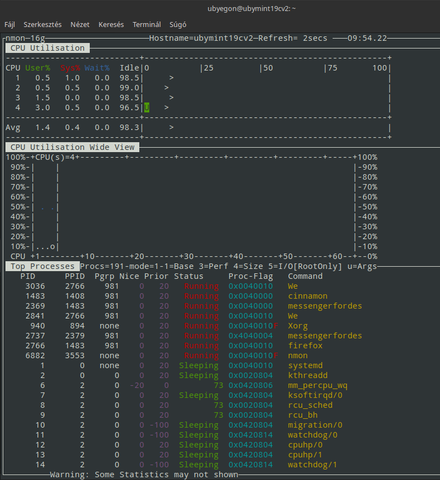

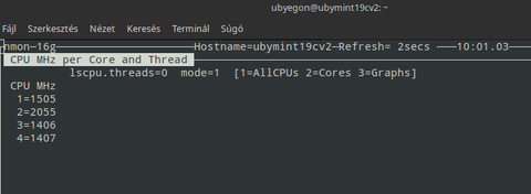

Igen, amiatt ír kettőt, mert a HTT miatt két magosnak látja a procit, és a magok azokon különböző frekin futhatnak, ha az egyik magot jobban terheli valami, akkor az magasabb órajelen üzemel. Persze HTT-nél az egyik mag virtuális, ezért ugyanazon a frekin fog menni, mint a fizikai 1 mag.
Nem kell még az nmon-t sem telepíteni, csak kiadod terminálban ezt a parancsot:
watch -n 1 "cat /proc/cpuinfo | grep MHz"Én ezt raktam bele egy szkriptbe, és futtatom terminálban:
watch -n 1 "cat /proc/cpuinfo | grep MHz && sensors && free -m && uname -rom"
Erre kijelzi a frekiket, a hőmérsékleteket, a memóriafogyasztást, meg hogy melyik kernel fut. Nagyon jó ez, ha hibát kell keresni, vagy túlmelegedés okoz gondot valakinél. -

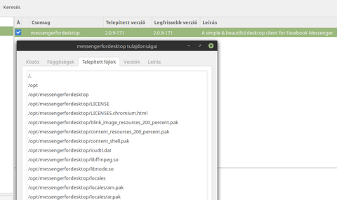

Most jut eszembe, Synaptic alatt is meg tudod nézni a csomagok telepítési helyeit, ezt teljesen külön .deb csomagból raktam fel, nem tárolós:
jobbgomb a csomag nevén és ott tulajdonságokra katt
