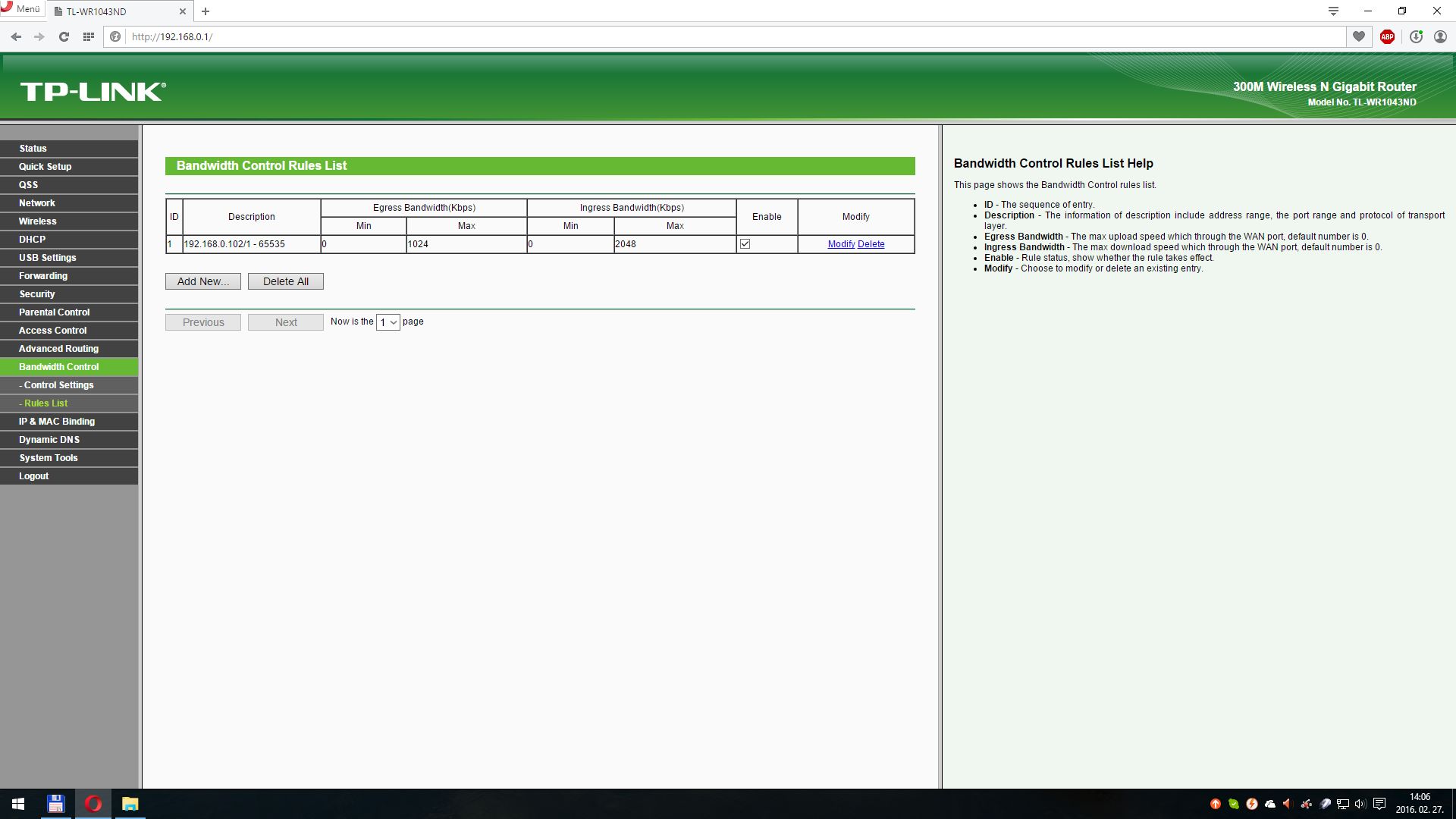

A gyáriban egy ilyenem volt beállítva
, ezt szeretném OpenWrt alatt is. A kliens egyébként Wifin kapcsolódik. Nem találtam sehol leírást hogy a qos-ben hol tudnék ilyet berakni, elvileg a tc parancs kellene nekem, de annak a szintaxisa meghaladja a képességeimet.
Sehol nem találom pontosan leírva hogy melyik kapcsoló mit csinál, hol tudom megnézni a jelenlegi beállításait, stb. De ha megy qos-sel is az még jobb lenne, csak nem tudom hogy tegyek külön interfészre egyetlen wifi klienst.
Ha tudsz segíteni akkor nagyonköszi! -
