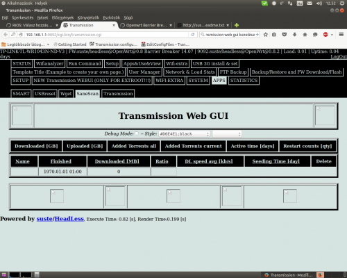

PPLaci
PPLaci #62262 üzenetére
Most már tényleg nem akarok visszaélni a türelmetekkel.
Sikerült újra konfigurálni reset után a routert. Feltettem azt a tar.gz kiterjesztésű filet amit kellet.
Lett egy transmission web gui felületem is, de itt nem tudom hogy lehetne torrentet hozzáadni.
Hogy minden világos legyen, mellékelek egy képet. Remélem ezt kell látni helyes működés esetén -
Headless
PPLaci #62255 üzenetére
Rakd fel a legutolsó javító mentést mert volt egy baki. Amire nem számítottunk most is betölt az oldal, csak kb 120 másodperc. 0.8.1 repair.tar.gz valószínű pont ugyanez okozhat gondot a csomagtelepítésben szerver nem elérhető sajnos.
